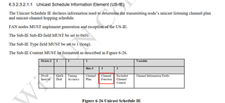

正如标题所述、TI Wi Sun 通道选择的功能是什么?
客户尝试与其他 Wi-SUN 器件互连。 因此、边界路由器发送了一个 PA 帧并报告了错误状态代码"100 、这在 TI 演示中找不到。
"通道功能字段"吗?
您可以帮助检查此案例吗? 谢谢。

    通道映射用于选择器件将在哪个通道上运行。 节点必须至少有一个与其最近邻居重叠的信道才能成为网络的一部分。
    您能否发布客户使用的特定配置(通道设置和 PHY 设置)以及包含错误代码的完整数据包?

    PHY 配置项目如下:
    通道功能:跳频
    基于射频设计:LP_CC1352P7-1
    地区:欧盟
    监管域:0x03
    PHY 模式 ID: 模式5、150Kbps、模块索引0.5
    工作模式 ID:3.
    工作模式等级:2
    通道计划 ID:33
    选择 Custom Channel Plan:Null  未选择
    以下是自动生成的默认值
    中心频率通道0 (MHz):863.1
    通道间距(kHz):200
    总通道数:35。
    此外、运行模式类默认值为1、现在测试发现它应该为2。 更改后、没有100个状态代码、但加入网络的整个过程仍然无法访问。
    WS_LLC_MAC_CONFIRM_CB、状态= 0。  WS_LLC_MAC_CONFIRM_CB、状态= 233 (0xe9 EAPOL TX 错误无应答)日志已打印。
