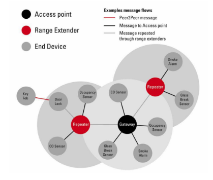

CC1190是一款范围扩展器、如 cc1190数据表中所示。
我知道范围扩展器如下所示。
也就是说、如果使用范围扩展器、我们可以根据需要尽可能扩展网络。
我似乎不清楚范围扩展器的具体情况。

    在范围扩展器的图中、您知道范围扩展器使用了什么微控制器吗?
    如果可能、网络使用什么软件堆栈?
    我认为您发布的数字来自 SimpliciTI 网络拓扑。 这基于 MSP430处理器。
    随附 SimpliciTI 应用手册。 您可以在硬件支持页面(第23页)上看到支持的设备。
    e2e.ti.com/.../Simpliciti.pdf
    我们还有在 CC1310平台上运行的 TI 15.4堆栈。 以下是链接。
    www.ti.com/.../TI-15.4-STACK-GATEWAY-LINUX-SDK 15.4-stack&tisearch=Search-EN-Everything
