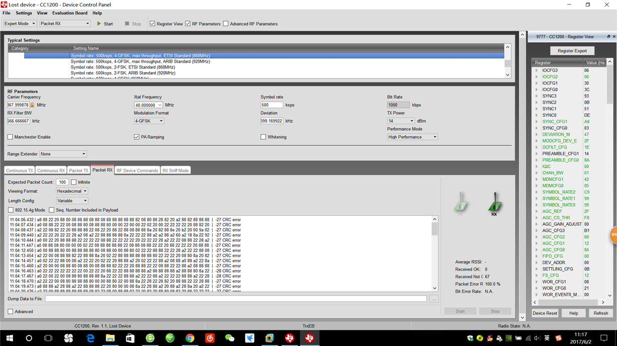

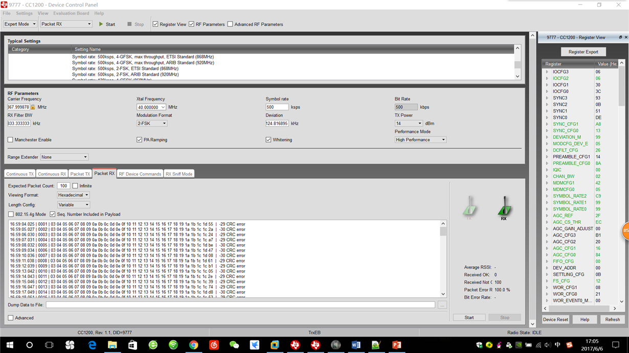

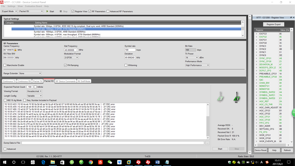

    SmartRF Studio 接收到的数据包始终显示 CRC 错误、SmartRF Studio 无法接收数据包
    我只看一下 SmartRF Studio 窗口:您是否修改了 Rx 带宽? 考虑到数据速率/偏差、它看起来很小。
    我正在使用 SmartRF Studio 建议的配置、但未做任何更改。
    由于某种原因、屏幕截图中未显示一个数字。
    看起来您正在尝试发送01 02 03等、但接收到0x22...22或0x88 ...0x88、这毫无意义。
    首先、您能否尝试使用具有较低数据速率的2GFSK 的设置之一? 您是否在 Tx 侧和 Rx 侧实际使用相同的设置?
    如 上一个图所示的"RX 侧设置"。
    TX 侧设置从 SmartRF Studio:导出

    因此、我认为 TX 设置与 RX 设置相同。
    感谢您的灵感。  我刚刚发现了一个重要问题、 即 TX 射频设置 应该与 RX 射频设置完全相同、而 TX 寄存器设置 不应该与 RX 寄存器设置完全相同。我将尝试新的想法。
    根据您的建议、调制将更改为2GFSK、结果如下:
    您必须检查 TX FIFO 中是否包含要发送的数据、FIFO 指针是否位于预期的位置。
    将 Rx 端设置为固定的数据包长度、并检查接收到的长度是否正确。
    我们能够持续接收该封装
    ARM 控制 CC1200、发送的数据为
    0x1E 0x00 0x69 0x03 0x04 0x05 0x06 0x07 0x08 0x09 0x0B 0x0C 0x0D 0x0E 0x0F 0x10 0x11 0x13 0x14 0x15 0x16 0x17 0x19 0x1A 0x1B 0x1C 0x1D

    但 SmartRF Studio 收到该消息、
    16:59:04.025 | 0001 | 03 04 05 06 07 08 09 0A 0b 0c 0d 0e 0f 10 11 12 13 14 15 16 17 18 19 1a 1c 1D 55 |-29 CRC 错误
    存在 CRC 错误、原因是什么?
    由于您收到额外的字节、我会假设长度字节错误
