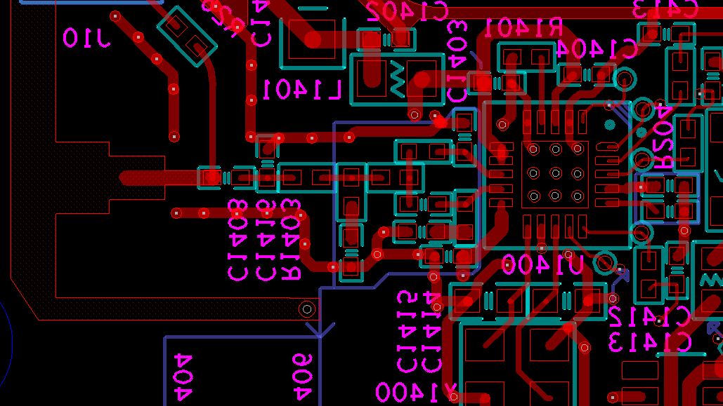

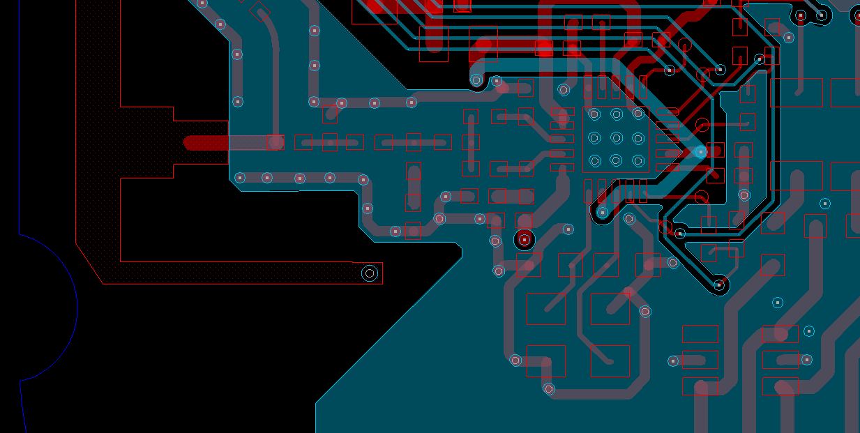

我的客户正在调试 CC1101的灵敏度、根据数据表、在433M、38.4kBaud 数据、GFSK 模式下、它应该为-104dbm、但是、他们在调整许多参数后只能测量-92dbm。
您能否帮助查看下面的原理图和布局、并就如何提高 CC1101的灵敏度提供一些建议? 非常感谢。
布局:
    -可以使用 SmartRF Studio 找到38.4kbps 的最佳设置。 无需更改这些设置。
    -如何测量灵敏度。
    原理图:
    -自从 T 滤波器被移除后、这是一个仅 RX 的应用吗?
    布局:
    从图中看,您似乎只在上层有接地迹线,而不是接地平面。 请参阅参考设计、了解应如何完成布局。
    -所有去耦电容都应具有尽可能短的到芯片接地的返回路径。 底层上的电源布线为某些节点创建了一条非常长的返回路径。
    布局较差、可能会导致灵敏度损失。
    433MHz 参考设计可在以下网站找到: www.ti.com/.../swrr046
