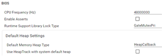

    您好、Marie、
    我正在尝试将 rfEasyLinkListenBeforeTalk CC1352P1_LAUNCHXL_tirtos7_climang 的堆配置更改为自动调整堆大小。 我从 TI15.4-stack 传感器示例中复制了.cmd 文件、并相应地更改默认堆设置:
    我还修改了.syscfg 文件中的 BIOS 设置、如下所示:
     * Runtime instance creation enable flag.
     * Pick one:
     *   - true (default)
     *      Allows Mod_create() and Mod_delete() to be called at runtime which
     *      requires a default heap for dynamic memory allocation.
     *   - false
     *      Reduces code footprint by disallowing Mod_create() and Mod_delete() to
     *      be called at runtime. Object instances are constructed via
     *      Mod_construct() and destructed via Mod_destruct().
     *  When using BIOS in ROM:
     *      This option must be set to true.
    BIOS.runtimeCreatesEnabled = true;
    //BIOS.runtimeCreatesEnabled = false;
    BIOS.rtsGateType  = "BIOS_GateMutexPri";
    BIOS.heapSize     = 0x00000000;
    //BIOS.heapBaseAddr   = "__primary_heap_start__";
    //BIOS.heapEndAddr    = "__primary_heap_end__";
    BIOS.heapType       = "HeapCallback";
    之后、我将 rtos_heaposal.h 从 \simplelink_cc13xx_cc26xx_sdk_6_20_00_29\sources\ti154stack\common\heapmgr 复制到我的项目文件、并添加了预定义符号 TIRTOS7_support、HEAPMGR_CONFIG=0x80和 HEAPMGR_SIZE=0x0。
    但是、编译错误仍然存在、如下所示:

    您好、Shuyang、
    要尝试以下几项操作:
    1) 1)将 heapmgr 文件夹添加到编译器搜索路径:
    2) 2)您能否发布.syscfg 文件?
    玛丽·H

    您好、Shuyang、
    是否确实要使用 HeapCallback 模块?
    我尝试了使用 HeapMem 的更简单的解决方案。 请参阅随附的链接器命令文件。 这假定您在 TI clang 中使用 EasyLink LBT 示例、而没有其他更改(SysConfig 堆设置无更改)。
    e2e.ti.com/.../cc13x2_5F00_cc26x2_5F00_tirtos7.cmd
    玛丽·H
    您好、Marie、
    客户希望使用自动大小堆、无论与 HeapMem 还是 HeapCallback 一起使用。 您的解决方案是否启用自动大小堆、如果启用、它将与客户一起使用。
    BR、
    水阳
    您好、Shuyang、
    是的、我的示例代码启用堆的自动大小。
    玛丽·H
