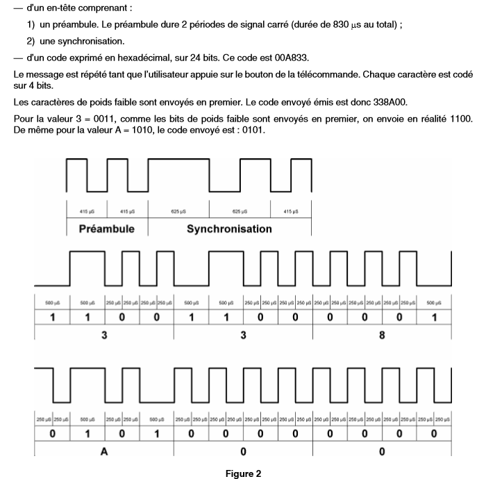

我需要知道是否可以使用 CC1310生成或解码特定的标准化信号
请参见附加文件
    我的法语不存在,因此我必须依赖数字中的信息。 我的假设是、您有一个仅具有4位前导码的协议。
    请查看 dev.ti.com/.../ 、在页面末尾、您将找到 RSSI 对于给定 RX BW 的有效速度。 AGC 必须被稳定以获得一个设定最小前导码长度的有效 RSSI。
    由于前导码、syncword 和有效载荷看起来都是用户不同的位长度、因此编程的数据速率必须是公共分频器(我认为是24kHz)、而编程的同步字必须考虑到这一点。
    CC1120/CC1200使用4位前导码来稳定 AGC。
    感谢您的回复、您不需要法语、您完全理解问题。
    24kHz 是所有序列的公共分频器
    由于 我没有找到任何关于 RSSI 和 AGC 相关性的信息、因此 dev.ti.com/.../链接似乎没有显示正确的点。
    然后,您会给出一些有关 CC1120的信息,而不是有关 CC1310的信息? 我们是否无法使用 CC1310对该信号进行解码?
    您能给我更多有关 cc1310 4位前导码的信息吗?
    另一个问题是前导码与数据速率无关?
    抱歉、链接出现问题。 请尝试以下操作: dev.ti.com/.../cmd_prop_cs.html
    对于大多数用例、CC1310上需要1 - 2字节前导码才能有时间使 AGC 趋稳。 不确定在这种情况下它会是怎样的、因为将芯片编程为24kbps、具有前导码的830us 将是20个符号、但仅进行几次转换。 这可能不足以使 AGC 趋稳、但我假设需要进行一些测量才能找出结果。

    我们还有一种情况,即我们必须发出该信号,我们是否认为我们可以使用 cc1310 作为激励器?
    TX 不应成为问题、因为您可以将 TX 缓冲区设置为所需的缓冲区。
