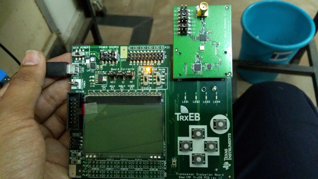

    下面给出了连接时电路板的图片
    是的、当我连接 USB 并打开电路板时、启用按钮上方的 LED 会亮起。
    从设备管理器的屏幕截图中、很难看到是否检测到 TrxEB 板。 预期会看到一个具有"无驱动器" 指示的器件。 将 USB 电缆插入 TrxEB 时、您是否在设备管理器中看到任何更改?
    如果您的 PC 上有多个 USB 端口、则应尝试所有这些端口。
    从图片上看、一切都很好。 亮起的 LED 指示已检测到 CC1101-CC1190EM。 您可以在 EM 未连接的情况下尝试连接 TrxEB。 则 LED 将闪烁。 在连接 EM 的情况下、流耗将高于未连接的情况。 USB 端口可能会受到从该端口汲取的最大电流的限制。

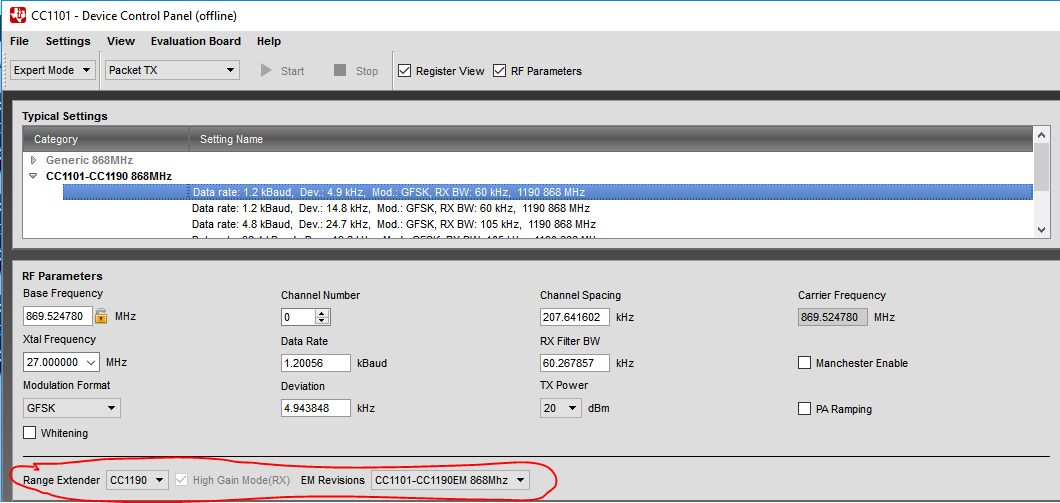

    现在、在 SmartRF 软件中检测到 TrxEB、如何将 CC1101-CC1190EM 板与 TrxEB 板配合使用?
    SmartRF 软件仅检测 CC1101、而不检测 CC1190。
    CC1190将在 SmartRF Studio 中不可见。 双击 CC1101并在结果窗口中选择范围扩展器。 SmartRF Studio 帮助中也介绍了这一点。
    双击 CC1101、打开器件控制窗口。 在哪里可以找到范围扩展器选项?
