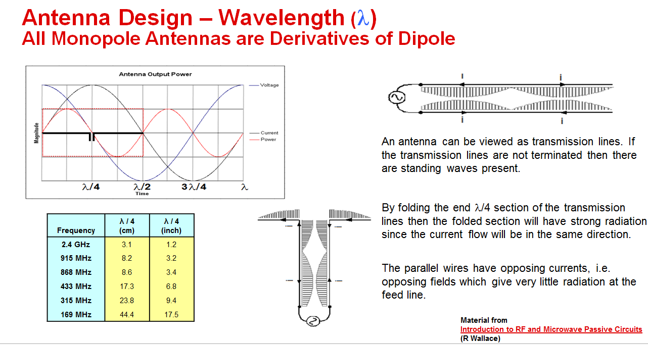

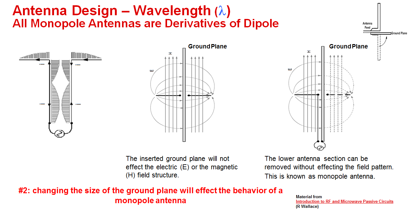

    这些设计中使用的天线都基于"单极"天线的变化。 此外、单极天线是偶极天线的智能衰减、其中偶极天线的对称性用于在两个单极天线之间创建虚拟接地、然后删除一侧。
    与波长相比、这种"虚拟接地"仅适用于大型接地层。 我的经验是、只要接地层在工作频率下的波长超过1/4、实际尺寸的影响就很小。 但是、当您将接地层减小到神奇的1/4波长以下时、主天线(螺旋天线)会受到影响、匹配网络将需要重新匹配、效率将会降低。
    在915MHz 频率下、1/4波大约为82mm、因此现有的 PCB 尺寸已经略低于我的建议。 总之、您可以在不存在太多问题的情况下使 PCB 变得更大、但如果不产生问题、则无法使 PCB 变得更小。

    除了 Tomas 注释。 匹配值也可能随 GND 平面的不同尺寸而略有变化。
    请记住、所有单极都是偶极的衍生物、因此改变 GND 平面长度将影响谐振。
      Richard
    出于匹配目的包含 PI 网络始终是明智的。 外壳材料、显示屏等在产品的未来版本中可能会发生变化、因此通过匹配网络、谐振可以补偿回所需频率、而无需 PCB 进行新的旋转。
    由于 GND 平面减小、凸极将降低、但匹配网络会降低较大的失配损耗。
    理想情况下、GND 窗格中需要1/4波。 这对所有单极电路都有效、即使它们是 PCB、导线、陶瓷芯片也是如此。
    此致、Richard
