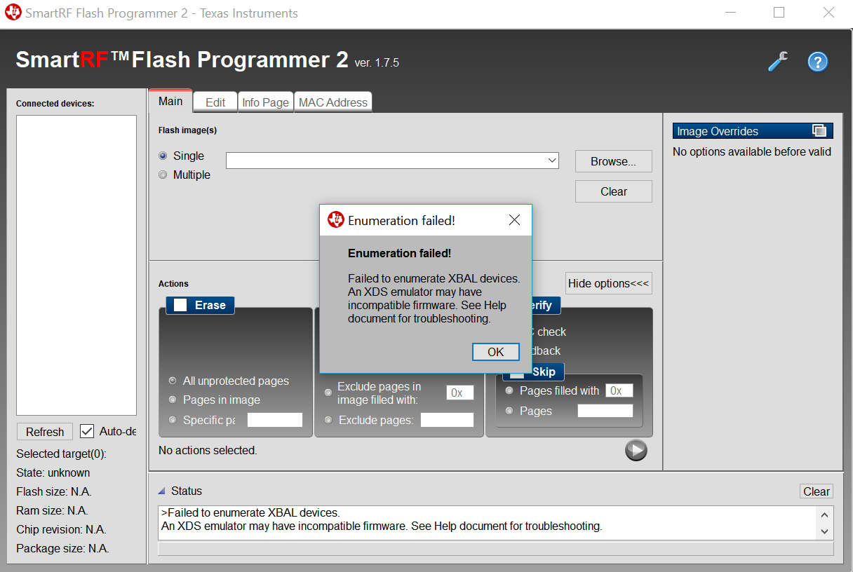

能否使用 v1.7.5 SmartRF 闪存编程器2对 CC1312R 进行编程?
我对 CC1312R Launchpad 进行编程时、其失败如下图所示。
    不、您不能。 您必须使用 Uniflash。
