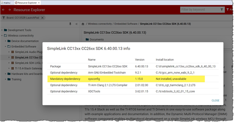

我已经下载了最新的 CC13xx SDK -版本6.40.00.13、它需要 SysConfig 的未发布版本、这看起来是什么样子的。
错误:simplelink_cc13xx_cc26xx_SDK 版本6.40.00.13需要至少1.15.0版的 SysConfig。
有关详细信息、请 参阅。
在 TI 站点上并通过 Code Composer Studio、SysConfig 的最新版本似乎为1.14.0.2667。
    您好、Scott、
    安装 SDK 时、我还安装了 SysConfig v1.15。
    遗憾的是、我看到 TI.com 上尚不提供 SysConfig v1.15的独立安装程序、我将提出该问题。
    但我看到您正在使用 CC1352R、此版本 SDK 6_40的功能与上一版本相同。
    因此、我认为该解决方案可以重新安装 SDK、也可以使用 SDK 6_30、这需要可单独下载的 SysConfig 1_14。
    SID
    像 Scot 一样、我在尝试使用 SDK 6.40进行构建时遇到错误。 与您不同的是、安装 SDK 未安装 SysConfig 1.15。
    您好、Scott、
    对于这种差异、我深表歉意。 请使用 SDK 6_30。
    SID
