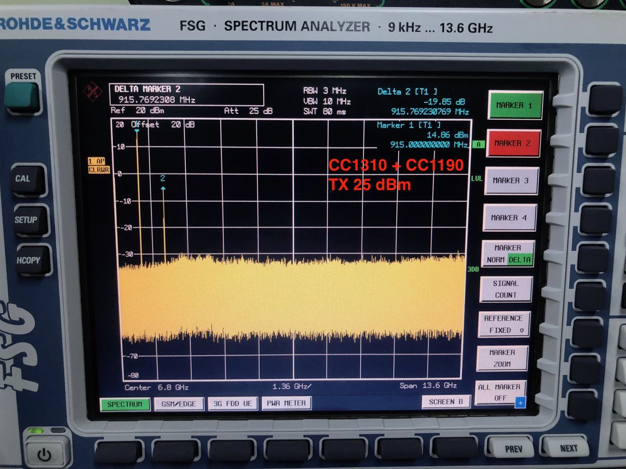

我们已经使用 TI 的一对 LAUNCHXL-CC13-90US 和一对 LAUNCHXL-CC1310开发板进行了测试。
我们使用每个开发板闪存中提供的 rfPacketErrorRate 应用程序进行了测试。 在1m 到大约500m 的各种范围内、我们发现仅 CC1310 的 LAUNCHXL-CC1310板始终优于 CC1310+CC1190板。 我们期望 CC1190能将 RSSI 提高到20-24 DDM、而不是减少、或者最多不会显著增加。

作为我们的调查的一部分、我们使用 SmartRF Studio 7进行了大量测试来驱动电路板、包括以14dBm 传输、直到我们发现建议 CC1190可能会因输入功率超过5dBm 或6dBm 而受损的讨论。 我们是否有可能以这种方式逐渐无意中损坏所有 CC1190器件? 我们的 VNA 上的输出对于所有不同的器件都非常相似、因此我们认为情况并非如此。
    CC1190的最大额定值为+10dBm。 当功率为+14dBm 时、SAW 滤波器的插入损耗略高于此值、但我没有看到任何负面影响。
    您是否能够在电路板上执行传导测量(输出功率)以确认您在天线之前具有预期的输出功率?
    如果您使用 LAUNCHXL-CC13-90US SmartRF Studio、则应自动将电路板设置为该电路板类型。
    @ 1m 时、RSSI 值将处于饱和状态。 您有结果吗? 当您比较电路板时、因为您在为测试提供相同环境的同时进行了这项工作?
    您好、感谢您的回答。
    更新 SmartRF Studio (Doh!)后 我们找到了 LAUNCHXL-CC1310-CC1190/US 配置文件。

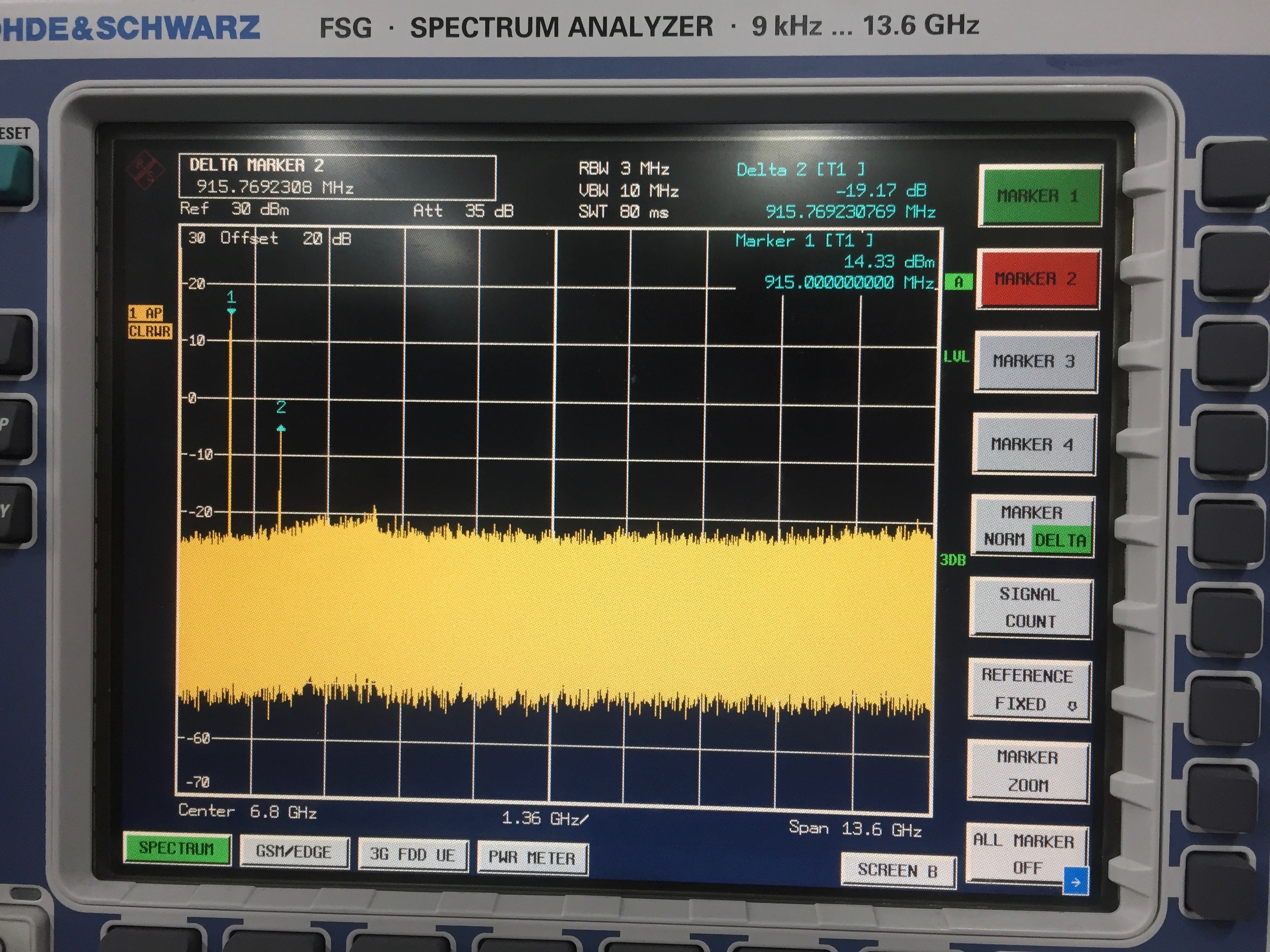

    昨天在使用一对 LAUNCHXL-CC13-90-US 板进行现场测试时、我们在6.3公里处成功完成了通信、尽管 RSSI 大约为-120至-125dBm、因此在本底噪声附近。  但是、这仍然比我们在该范围内计算出的理论 RSSI 短10dB 左右。

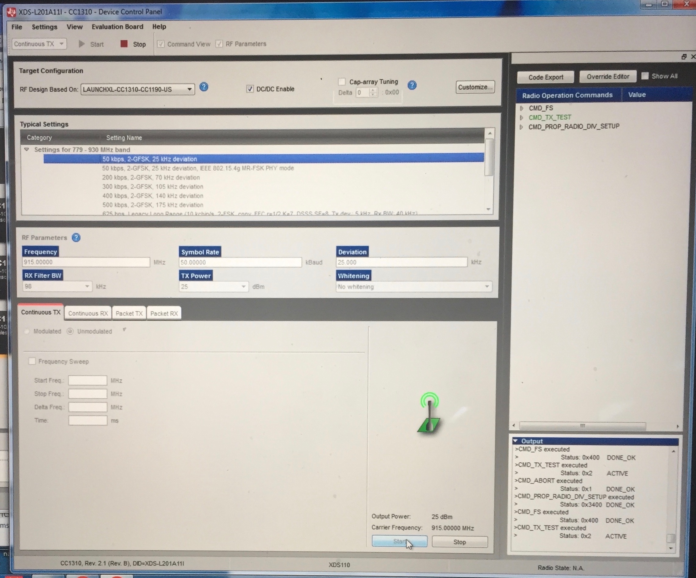

    今天、我们使用了多种不同的频谱分析仪。 在 SmartRF Studio 7中使用 LAUNCHXL-CC1310-CC1190-US 配置文件驱动 LAUNCHXL-CC13-90-US、频率为915.0MHz、TX 功率设置为25dBm 时、我们测量两个 SAS 的输出功率均为14 - 14.5dBm。 这似乎证实了我们的实际经验。
    附件是用于生成显示的第二个 SA 和 SmartRF Studio 设置的屏幕截图。 (每个屏幕左上角显示的20dB 偏移对应于用于保护 SA 的20dB 衰减器)
    我们缺少什么吗?
    为了确认、这是传导的吗?
    您还能在电路板的 CC1190部分的特写图中阅读组件上的印刷内容吗?

    嗯、不确定我是否理解您为什么看到您所看到的性能。 我假设、如果您使用频谱分析仪测量 CC1310 LP 的输出功率、并将其与 CC1310-CC1190 LP 进行比较、您会看到完全相同的输出功率(根据您之前报告的内容)
    您好、
    所示的屏幕截图均针对 LAUNCHXL-CC13-90设置、该设置使用 SmartRFStudio 并使用 LAUNCHXL-CC13-90配置文件实现连续915MHz 未调制输出、输出功率设置为25dB。
    因此、我们预期得到的结果是25dB、略高于14dB。
    测量结果直接连接到 SMA 输出。
    我们尚未在仅 CC1310电路板上进行测量。 我们一直关注 CC1310 + CC1190组合。
    我已经测试了投入生产的 LP 版本以及提供正确输出功率的 LP 版本、 因此、我希望您在 LP 和不同源源(CC1310 LP 或信号发生器)上使用精确的测量方法来查看您是否测量相同的值。

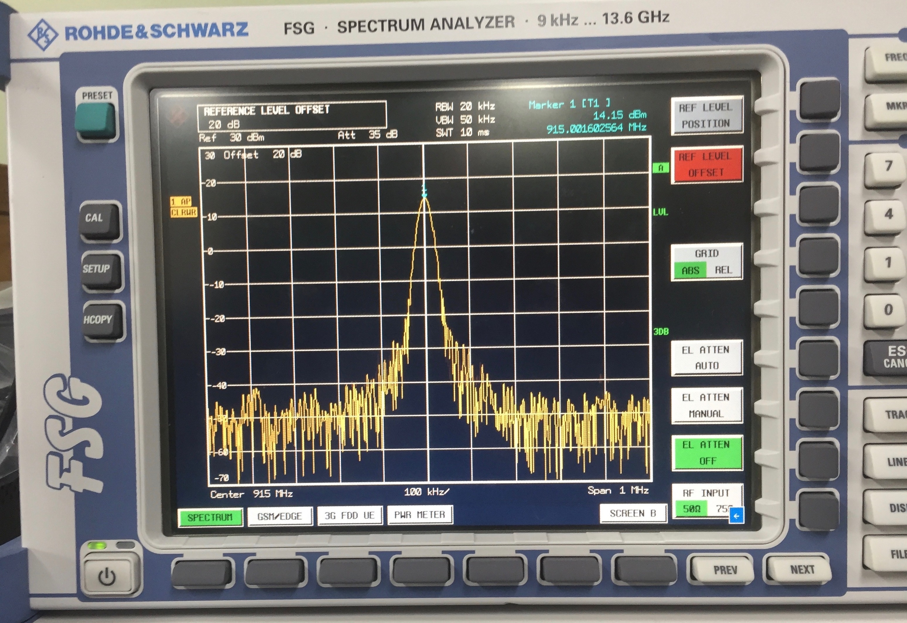

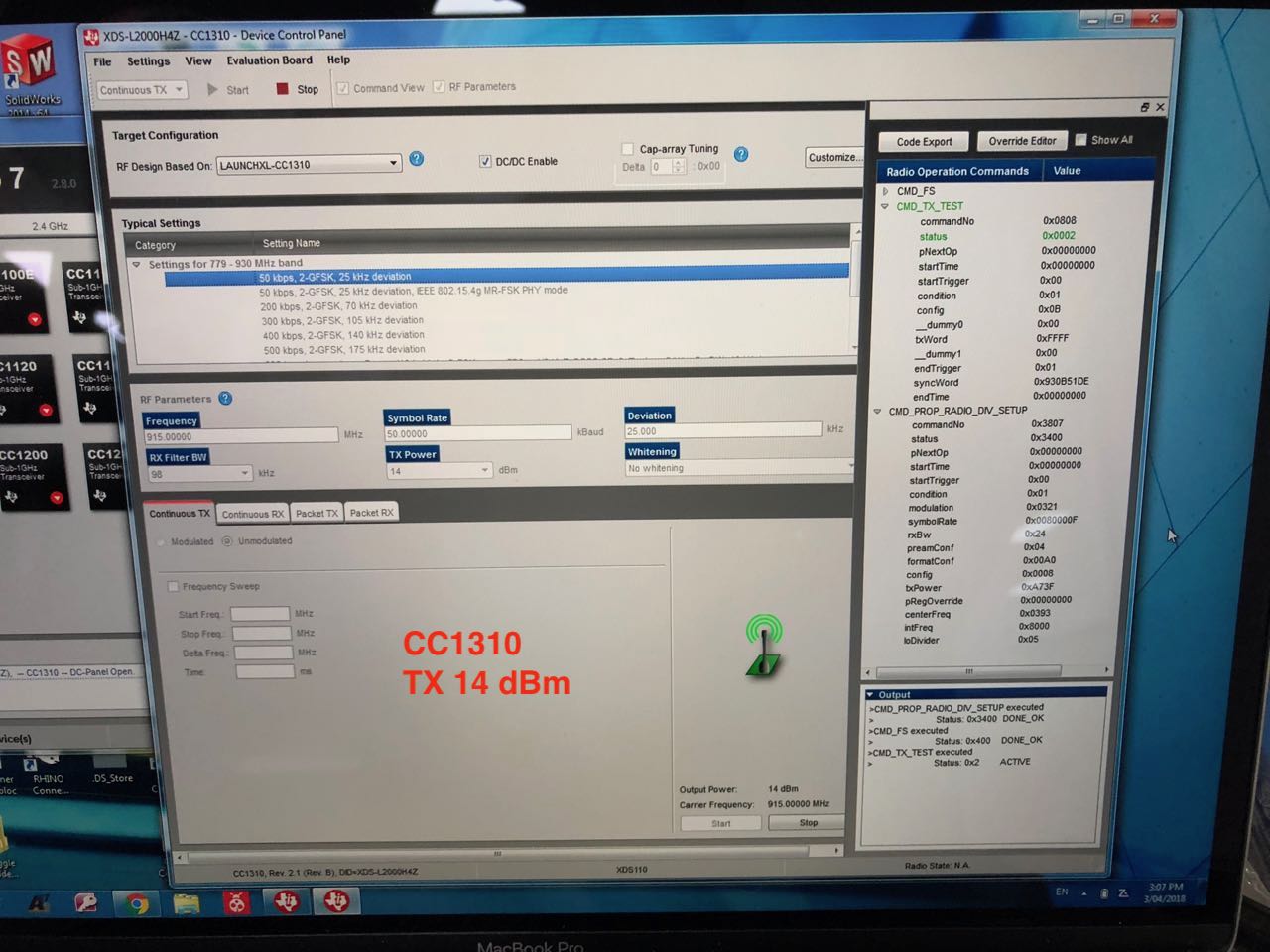

    以下测试是使用 SmartRF Studio 7 V2.8.0、使用每个 LauchPad (LP)和未调制连续 TX 的内置配置文件生成的。
    首先是发射功率为14dBm 的 LAUNCHXL-CC1310。
    通过20dB 衰减器在 Rohde & Schwarz 1309.0002.13上进行测量(屏幕测量中包含偏移)

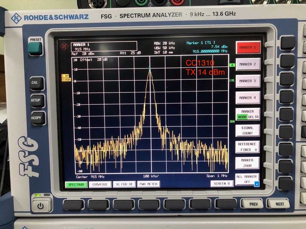

    在7dBm 的 TX 功率下具有 LAUNCHXL-CC1310。
    使用 SmartRF Studio 7 V2.8.0生成、使用 LP 和未调制连续 TX 的内置配置文件。

    现在、LAUNCHXL-CC13-90的 TX 功率为25dBm (功率与本主题中的第一组照片相同)。
    请注意二次谐波中的功率输出。 这至少可以部分解释低于预期的输出功率吗?

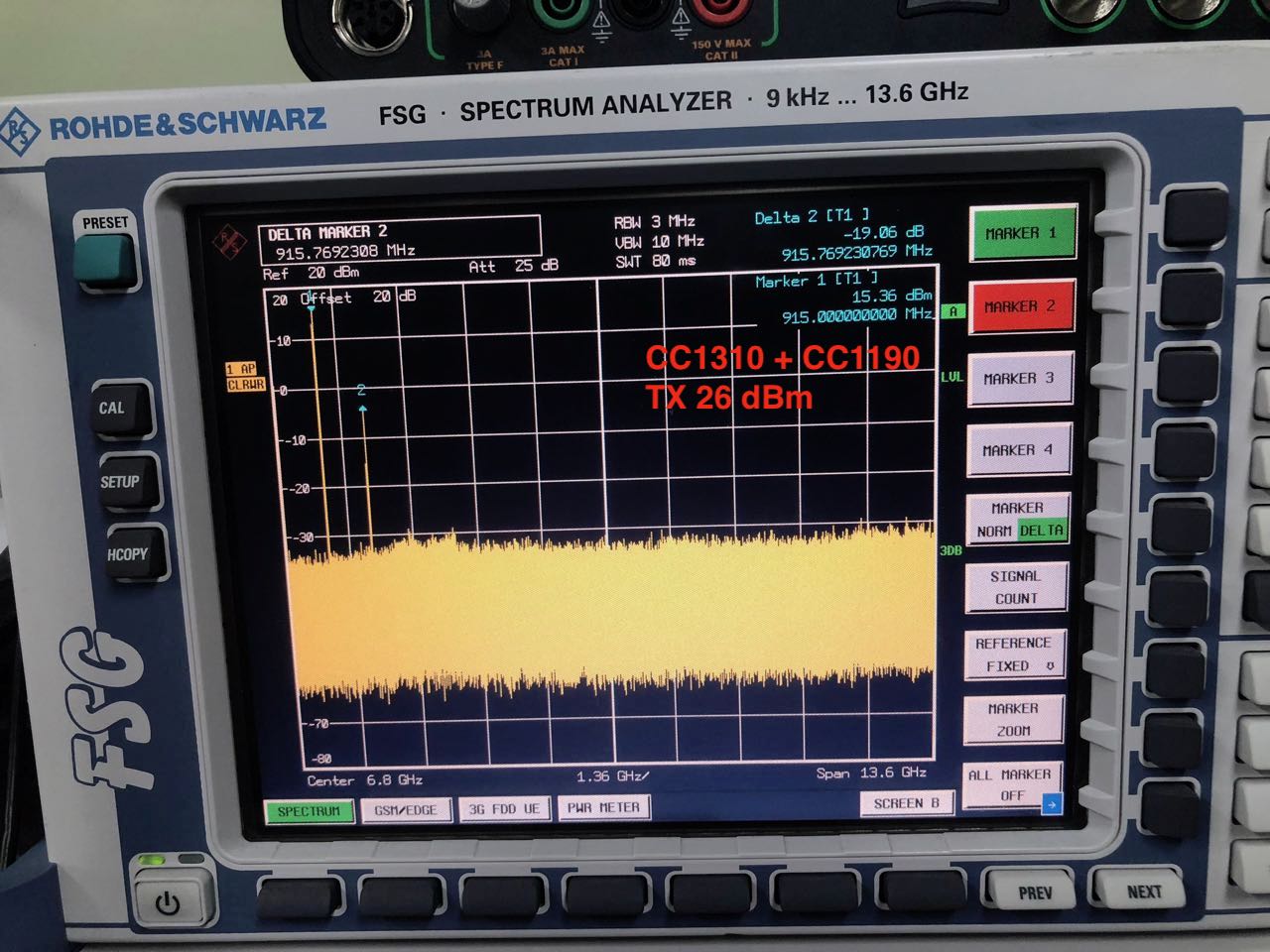

    最大26dBm 输出时的 LAUNCHXL-CC13-90
    发射-CC13-90、TX 为14dBm
    发射-CC13-90、TX 为7dBm
    -为什么在电路板和频谱之间使用衰减器? 如果我弄错了、FSG 的最大功率为30dBm。
    -2. 谐波:根据 FCC、这需要为-20dBc、这意味着滤波器被设计成在3上衰减更多。 因为这里的限值为~-42dBm。
    -查看 CC1310 LP 结果:在0dBm 设置下测量-8.4dBm。 这表示偏移。 如果 CC1310 LP 设置为14dBm、您会测量什么? 在此基础上、我希望能够进一步评论 CC1310+CC1190结果。
    我想他们在前面发布了该图、CC1310 LP 设置为14dBm 时为7.85dBm。 我们的大学实验室没有用于进行此类测量的设备、但在使用 CC1190与 CC1310 LP 时、我们也看到了低于预期的改进。
    谢谢、我没有阅读我看到的所有帖子。
    尽管如此、CC1310测量结果显示输出功率比预期低约6dB、这使我对测量的精度产生了疑问。

    我从未怀疑过 FSG、它更多的是方法。 在 CC1310 LP 上进行测量时、您应该看到与 SmartRF Studio 中使用的输出功率相同(~+/- 1dB)是否有信号发生器或具有已知输出功率的类似器、您可以使用进行测试、以查看测量时是否获得正确的功率?
    您是否完成了更多测量?
    您好、
    现在我已经学习了如何阅读指令(大声吃不起眼的馅饼)、从而获得更好的结果。
    这是我错过的关键线。
    要使用 SMA 连接器、
    移除 A2并为 R158安装0欧姆电阻器
    我将 A2处的部件从1.4pF 移到了 R158、而不是用0r 跳线替换它。
    现在获得更好的结果。
    真诚地道歉、感谢您抽出宝贵的时间参加本次活动。
    非常感谢您的耐心和支持。
    1.4pF 是915MHz 上的良好衰减;)
    这解释了传导结果。 但我不会假设辐射范围测试? 您是否更深入地了解了范围测试?
