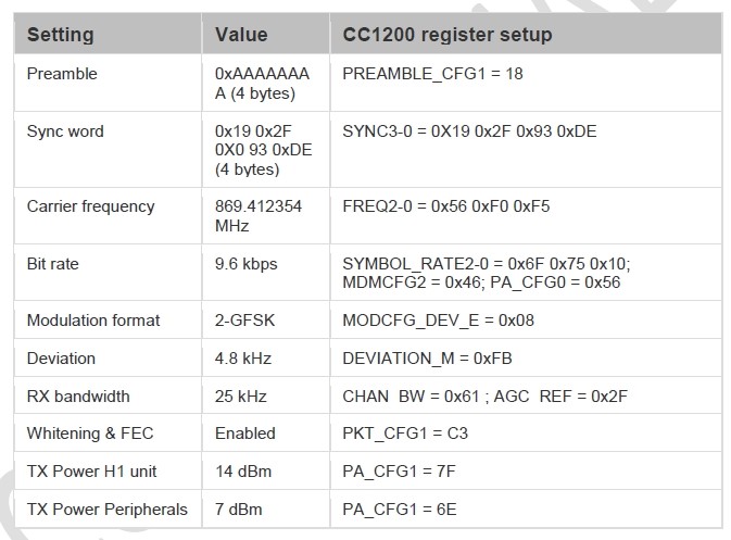

我们的客户有以下问题:
一种解决   方案是 SX1211 (Semtech)是接收器、CC1200是发送器、但通信异常。 您能否帮助检查以下项目是否会影响通信。
SX1211的前导码是55,CC1200前导码固定 AA、它会影响通信吗?
2. SX1211 频率869.412MHz,CC1200为869.412354MHz、是否会影响通信?
3. SX1211传输速率为9.6kbps,CC1200为9.6kbps,它是否会影响通信干扰?
4、SX1211模式是 FSK,CC1200模式是2GFSK,它可以吗?
5. SX1211 Fdev 配置 4.8KHz,CC1200为4.8KHz,是否会影响通信干扰?
6. SX1211使用 Whitening,CC1200使用 Whitening 和 FEC,它可以通信吗?
另一种解决方案是 CC1100 是接收器、 CC1200是 发送器、
它们能否根据以下配置进行通信。?
    您的意思是:"通信异常"。 低范围、无通信等?
    1:可以将 CC1200前导码设置为0x55。 我不熟悉 SX1211调制解调器、因此我不知道这是否会产生影响。 在我们的对讲机中、这一点无关紧要。
    2:这是测量值还是理论编程值。 如果较晚的时间、xtal 容差将提供比此处给定的更大的增量。 该差值以350Hz 的频率表示、这不是问题。
    3:它是相同的数字。 无影响
    4:可以将 CC1200设置为 FSK。 可能会产生一些影响、具体取决于接收器的设计。
    5:相同的数字。 无影响
    6:美白:两侧必须使用相同类型的美白。 FEC:相同。 您不能仅在 TX 侧使用 FEC。
