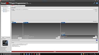

当我们尝试使用未连接的 XDS110调试探针 SmartRF 闪存编程器使用 IC CC1310F32RHB 刷写目标板时、我们将面临此问题。
提前感谢
    您好、Elvarasan、
    遗憾的是、屏幕截图太小、我无法读取错误消息。 您可以重新发布吗?
    此外、这是在定制板还是 LaunchPad 上发生的?
    玛丽·H

    您好、Elavarasan、
    从您的映像中、调试接口似乎已锁定。 首先、您需要执行批量擦除、以便能够将新的十六进制文件加载到器件中。
    在窗口的右上角、单击扳手图标以访问批量擦除选项。
    如果擦除成功、您应该会看到如下所示的类似消息:

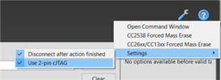

    您好、Elavarasan
    您能否尝试使用2引脚 JTAG 模式。 您可以在单击 SmartRF 闪存编程器右侧的工具图标时找到启用该选项。
    我看到"SmartRF error with VDD provided.docx""1778.TI 1.docx"中的演示文稿不同。  您是否有2个不同的电路板要测试?
    你(们)好
    我们已经尝试了您现在回答的内容、好了、我们现在更新了这些原理图
