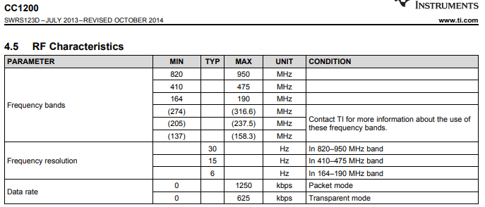

团队、
我代表我的客户发布。
我们已经在产品系列(902-928MHz ISM)中使用 CC1200低功耗、高性能射频收发器一段时间。  这是一个很好的小部分,但在现场有一些阻止问题,附近有高级蜂窝和寻呼系统。  我想将 CC1200本身的工作频率从902改为928MHz,改为固定的315或415MHz,并与其他前端部件一起工作,以提高系统阻断能力。  对于成品系统、这仍然是915MHz DTS/FHSS 无线电类收发器(FCC 第15C 部分)、因此我不想降低我们目前的任何性能数字。  数据表让我在315MHz 频率下工作时有点犹豫、因此我必须联系并询问:
  1. 在315MHz 频率下工作时,数据表的“联系 TI”部分中有哪些淋洗液? 请参阅下面的第4.5节。
  2. 性能是否存在折衷、如果我能够以415MHz 运行、它会更智能?
作为这项工作的一部分、将使用一些无源滤波器、我需要先选择一个频率、然后才能继续。
感谢您的反馈。
Tom
    有关315MHz 运行频率、请参阅 www.ti.com/.../swra398a.pdf
    "联系 TI"基本上意味着对于我们编写此文档的频带、射频性能不是作为特征评定的一部分进行测量。
    对于415MHz、您将获得与数据表中针对433MHz 频带规定的性能几乎相同的性能。
