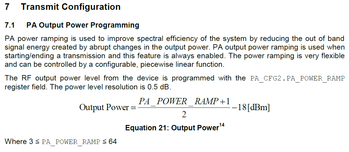

我的客户在 CC1120之前添加了一个外部 PA、因此需要将输出功率设置为-16dBm 才能通过射频认证。
通过下面的公式、我们无法将其设置为-16dBm。
您是否愿意帮助我们将什么值写入 PA_CFG2.PA_POWER_RAMP 、以便 将输出功率设置为-16dBm? 非常感谢。

    如果需要低于-11dBm、我建议在 CC1120和 FEM 之间使用衰减、并使用 CC1120的更高输出功率以更好地控制输出功率。
