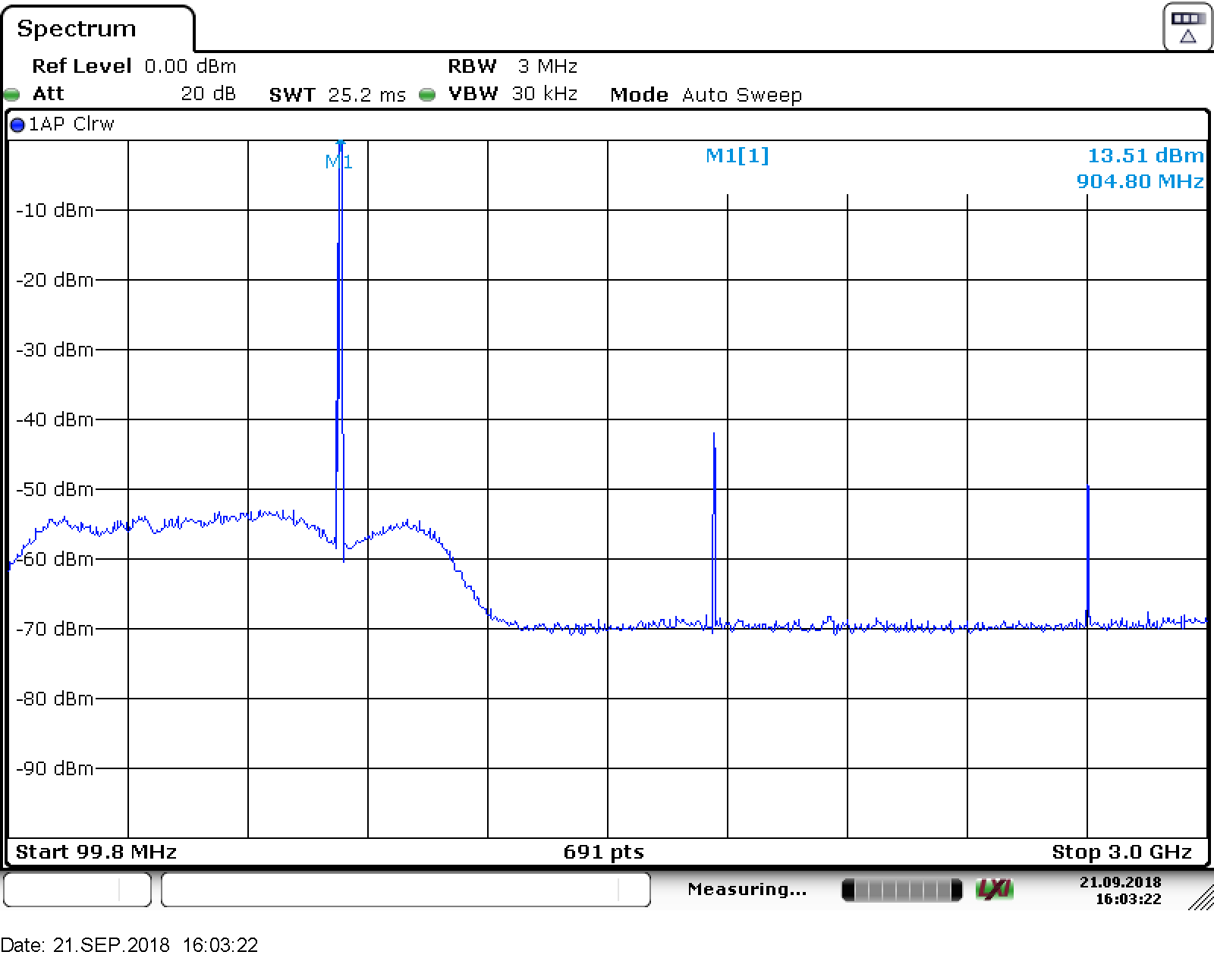

我们在具有14dBm 输出功率的 CW 发射中的 CC1125射频输出上进行了一些测量。
我们 已经看到、低于1GHz 频段的本底噪声比>1GHz 的频率高15dB。
这对于 CC1125是否正常? 或者,我们在寄存器配置或设计方面可能遇到问题?
    如果很可能、您会看到该器件的相位噪声。
    由于我已经将 XOSC1.XOSC_BUF_SEL 位设置为1 (低相位噪声)、我想在软件级别不能再做任何其他事情来降低它。
    级别是否存在问题? 通常只有相位噪声限制在接近的位置、然后您不会像这样查看全带宽中的噪声。
