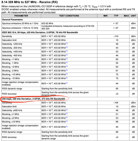

您好、TI、
我叫 Hannan Mutahir、来自 Vantage Robotics。
我想 检查 是否可以为359-527MHz 频段设置 CC1311P3/CC1311R3以实现1Mbps 的吞吐量或更高的带宽以实现更高的吞吐量(2Mbps)? 根据规格表、最大值为200kbps
与符合规格的861-054Mhz 频带类似、我们可以设置为1.3Mhz 以实现1mbps 吞吐量
此外、对于 CC1312R  359-527MHz 频段、可以将频段设置为2.2MHz、以实现1Mbps 吞吐量 、如861-1054Mhz 频段?
    您好 Hannan、
    359-527MHz 时为1Mbps 应该是可能的、但我们尚未针对这个数据速率确定建议的 PHY 设置、 所以您需要自己优化 PHY 设置;下面是一些帮助实现此目的的资源。
    建议的方法是从868MHz 时的1Mbps PHY 设置开始、将频率更改为所需的频带、然后调整初始参数以提高性能。
    如需更全面的概述    、应用手册 SWRA682 (查找适用于 CC13xx 系列的新 PHY 的设置):www.ti.com/.../swra682详细介绍了此过程。
    Zack
