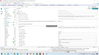

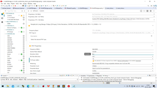

我有 CC1352R 和 CC1312R Launch Pad、我使用了这两个工具的 UART_Bridge 示例、其中的 Easylink 远距离射频设置如下所示
CC1312R 设置:
CC1352R 设置:
我找不到原因、因为当我使用默认射频设置进行检查时、两个板都能完美工作、请帮助查找错误...
