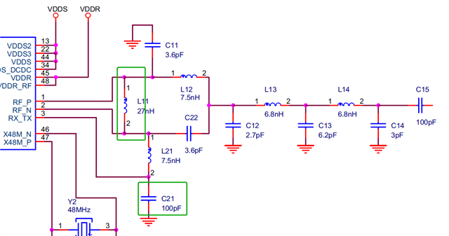

大家好、
我们很清楚 CC1310天线的平衡-非平衡变压器电路和滤波器电路、但这里的平衡-非平衡变压器电路与教科书中的标准电路略有不同。 有一个额外的电感器 L11和一个额外的电容器 C21、如图中的绿色框所示。
我们发现​​、不同频率天线的 L11和 C21值不同(当然​​、其他组件的值也不同、我们知道如何预计算​​其他组件的值)。 但 我们有以下问题:
这里 L11和 C21的功能是什么?
2. 我们如何确定​​L11和 C21的值?
如果您能解释一下、我将不胜感激。  或者 我们是否有任何文档可供参考? 提前感谢您。
凯瑟琳
    您好 Katherine、
    • L11 =外部偏置电感器。
    • C21 = RX_TX 引脚的去耦电容器(也是偏置网络的一部分)。
    偏置电路是射频拓扑的一部分;天线匹配与此分开(客户无需更改射频部分、天线匹配除外):
       SWRA640的第3.1节和第9节 (CC13xx/CC26xx 硬件配置和 PCB 设计注意  事项):https://www.ti.com/lit/swra640 (尤其是第9节)详细介绍了我们不建议客户偏离参考设计的原因。
    这些值是通过理论、仿真和广泛的实验室测试/优化组合得出的。 CC1310本身、PCB 布局和使用的元件是可能影响这一点的一些因素。
    Zack

    您好、Zack、
    以下是原始海报的回复。
    首先、感谢您的回复。
    除了上图绿色框中的电路外、我们对所有电路都非常清楚、包括仿真值、 项目调试、阻抗匹配优化。 我们还知道以下两点:
    [引用 userid="518137" URL"~/support/wireless-connectivity/sub-1-ghz-group/sub-1-ghz/f/sub-1-ghz-forum/1199638/cc1310-how-is-the-lc-parameter-value-in-the-antenna-balun-circuit-calculated/4522803 #4522803"] L11 =外部偏置电感器。
    Unknown 说:
    C21 = RX_TX 引脚的去耦电容器(也是偏置网络的一部分)。[/quot]
    我们的问题是如何仿真绿色框中的 LC 的值、以及如何测试和优化它?
    我们找不到任何相关的参考资料。
    您的答复中提到的文档没有 提到这一点。
    凯瑟琳

    您好 Katherine、
    确切了解客户在这里尝试做什么可能会很有用、以便我可以提供最相关的信息-他们为什么要修改偏置电感器值? 这不是他们应该优化的组件。 我们不建议修改射频路径的差分部分。
    如果客户希望仿真 L11对平衡-非平衡变压器的影响(例如、如果他们的设计与 TI 参考设计相差很大)、我们建议 使用 ADS 或其他 EDA 工具对 TI 参考设计和客户设计的 PCB/无源网络进行仿真。
