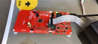

CC1312R Launchpad 可通过带集成 XDS110调试器的 RF Studio 7设置为 Tx 模式。 我们可以使用 R&S 功率计看到 Tx 信号。
我们想使用外部 XDS110调试器重复相同的设置、以便为测试我们自己的硬件做好准备。 我们确实做到了:
  • 已删除 Launchpad P4上除 GND、5V 和3V3以外的所有其他跳线
  • 已将外部 XDS110连接至 P5
  • 使用 micro USB 连接器为器件供电
RF Studio 7正确检测到 CC1312R 器件(Device Control Panel 打开、提示 CC1312R 已连接)、但是、设置"数据包 TX"或"连续 TX"不会导致任何 Tx 输出(功率计上无信号)、一段时间后、RF Studio 会报告以下问题:

    在选择固定长度配置时开始工作。 什么导致差异?
    尊敬的 Ari:
    这似乎起作用。
    请您恢复长度配置设置并重试。 这可能是跳线问题
    尊敬的 Siddanth:
    原因似乎是这个外部电源引脚。 它会凸入 XDS110连接器板。 在我对它进行切割后、变量和固定值都可以正常工作。  很巧合的是、它在早期是固定的、但并非可变的。 跳线连接与您的图片中所示的类似。
