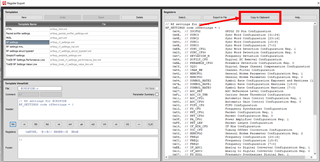

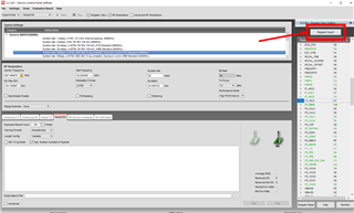

    请尝试此方法来删除 HTML 格式:
    1. 选择"RF Settings"模板:
    2. 在 E2E 回复框的底部:插入->代码
    3. 这将生成类似于以下示例(默认设置)的结果
