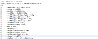

868MHz、在 HSM 下、通过 SmartRF 获取相应的功率值并在 smartrf_settings_predefined.c 中进行配置、实际输出与表中相应值之间的差值是10dB、并且使用的芯片是具有4*4规范的 CC1310。
已尝试-10dB:0x08c0、0dB:0x0041和12dB:0xb818。  都比给定值低10dB 左右。
您能帮助检查这个问题吗? 谢谢。

    客户需要回答几个问题:
    • 这是使用 TI 还是定制硬件?
    • 客户是否使用 SmartRF Studio 对其电路板进行了测试(从默认设置开始)? 如果没有、请他们做到这一点、看看测量的输出功率是多少。
    • 这些是传导测量? 他们的测量设置是什么?
    • 客户能否分享这些测量结果中的任何一个(例如、他们的频谱分析仪的捕获)?
