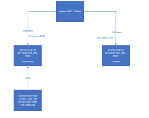

使用一对以透明串行模式连接的 BOOSTXL-CC1125评估板时、我注意到在某些特定情况下、通常是接收到的信号占空比高或低时、正在将时钟信号(或一些其他工件)调制到接收器(GPIO0)的输出。
实验设置:

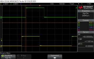

与输入脉冲相关的纯净输出脉冲图像:

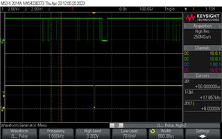

占空比降低、输出信号上出现额外伪影:

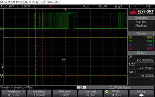

增加脉冲宽度一位后伪影消失:

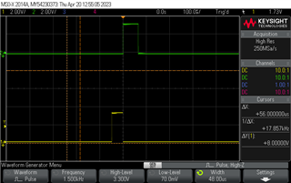

几乎100%的占空比和伪影开始重新出现

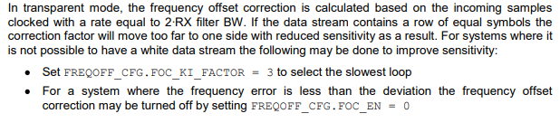

    您看到的问题 可能与输入线路处于高电平或低电平的时间过长有关、这是一长串相同符号。
    您是否可以关闭频率偏移校正并再次进行测试?
    谢谢 Diego,这解决了我遇到的问题。
