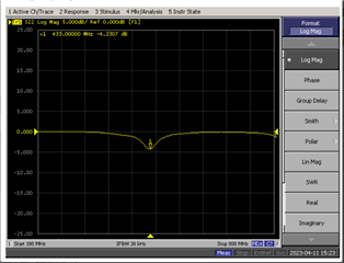

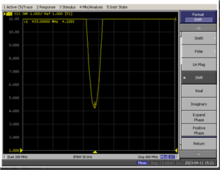

嗨、团队:
我们最近定制了嵌入在小型外壳中的弹簧天线、其驻波比为4、回波损耗为-4dB。
请问大家、驻波比比较高、长期运行会损坏部件、导致永久的传输故障?
天线驻波比:
回波损耗:
    在天线参考平面上执行负载拉取测量时、我们未观察到任何此类问题。
    然而、我们并未在较长一段时间内对极差的不匹配进行测试(因为我们建议遵循参考设计)。
    • 要求客户遵循中所述的程序  第6节 说明  SWRA161.  (AN058 -天线选择指南): https://www.ti.com/lit/swra161 要获取这些测量值?
    • 客户能否对天线匹配网络进行调优以提高天线性能(或者添加一个天线、如果不存在则进行调优)?
    另一个问题是高 VSWR 会导致不必要的杂散发射、更高的电流消耗和更低的输出功率。
