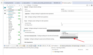

 sensor_oad_onchip_secure 示例是否支持安全调试? 我发现宏 FEATURE_SECURE_PROJUSING 存在于代码中但未启用、只启用该宏是否足够、或者有额外的步骤可实现? 谢谢。
沭阳
    尊敬的沭阳:
    sensor_SM 项目在应用程序文件夹下具有 SM 子文件夹。 它具有安全调试所需的安全管理器代码。
    必须实施这一措施。
    SID
    嗨、Sid:
        我看到了、我在 syscfg 文件中找到了安全级别配置项、只能对 SM 项目进行调试。
