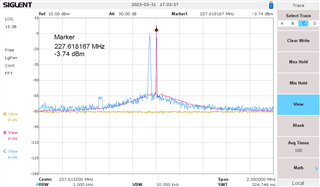

我有一个带有微控制器和 CC1125的定制 PCB。 工作参数-频率约为227.61MHz。 偏差3kHz。 调制2GFSK。 符号速率12ksps。 数据包模式。 只发送。
CC1125版本0x21   TXCO 38.4MHz。
附加的频谱分析仪图显示了三条波形。
黄色迹线表示未进行射频传输的射频功率。
蓝色线迹展示的是具有169MHz 射频模块的 TI SmartRF 收发器"TrxEB"评估板。
紫色迹线是编程为频率略微偏移的定制 PCB、以便轻松区分蓝色和紫色迹线。
可以看出、 传输期间峰值任一侧的射频功率比本底噪声高约15dB。 请注意、每个垂直网格为15dB。
是否有任何方法可以降低此放大器的噪声?
    这是无线电的相位噪声、它会在载波的+/- 400kHz 范围内提高噪声级别。

    这是一项严格的要求、而  CC1125在特定条件下仅通过 EN 300 113。  根据基于官方 验证测试的 CC1125数据表、CC1125将在410-480MHz 频段的高性能模式下通过 EN 300 113、但这仅用于有限的输出功率、而不用于外部 FEM。
    由于您的目标 输出功率要高得多、因此您还需要一个很难 获得的极小带宽 SAW 滤波器。

    通过降低 TX 功率并将占用带宽从25kHz 减少到12.5kHz、可以降低发送器相位噪声。 这意味着数据速率也必须降低。 我当前使用的是2GFSK @ 12kbps。 您能就调制(2GFSK vs 4GFSK)与数据速率与占用带宽的关系提供一些建议或指导吗?
    那么电源引入的相位噪声又如何呢? 我假设应使用线性稳压器。 您能建议电源滤波吗?
    电源引入的相位噪声在此为次要噪声。
     CC1125的 计划输出功率为+49dBm、不会通过 EN 300 113。
    我同意。 我计划将输出功率降至+43dBm、并将 OBW 从25kHz 降至12.5kHz。
