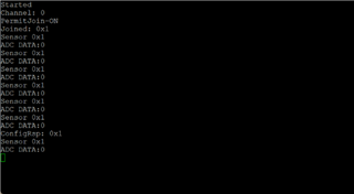

根据 TI 15.4中的收集器和传感器例程、我现在要通过传感器、每秒向收集器发送一个包含100个 ADC 数据的数据包。
不过、我发现在实际传输过程中、数据包传输时间远长于一秒、
因此、我想问一下是否有相应的解决方案。
    在传感器部分、我将原来的发送温度数据部分替换为发送100个 ADC 数据。 从代码中可以看到、以下是从传感器到收集器发送数据部分的代码。 可以成功发送数据、但两次传输之间的时间间隔太长、无法完全满足工程要求。

    尊敬的 Alex:
    您是否调整了传感器的报告间隔? 您是说此消息的 TX 时间本身超过1秒吗?
    SID
    是的,我调节发送消息的时间间隔,以每秒发送一次数据消息。 具体代码如下:

    通过以下函数'csf_deviceSensorDataUpdate (&pDataInd->srcAddr、pDataInd->RSSI、
    sensorData);"" 打印数据。
    "我发现在两块开发板上编写程序时、首次上电时、可以通过串行端口每秒打印一次 ADC 数据
    但是、在"Configrap:0x1"出现后、两个开发板之间的数据包传输通常变得相对简单
    尊敬的 Alex:
    我认为您的答案不完整。 在 ConfigRsp:0x1之后您看到了什么行为? 设备是否停止响应? 到底发生了什么?
    SID
    嗨、团队:
     对不起,它变得更慢。
    尊敬的 Alex:
    我尝试了以下方法。 在默认收集器、传感器项目中、我只将收集器和传感器中的报告间隔更改为1000。
    这会导致传感器每秒报告一次。 这可以通过绿色 LED 切换间隔来看出。
    因此、请 检查 是否由于您的应用更改而出现了延迟。
    我建议您首先使用默认应用程序、使报告间隔为1000ms。 然后添加 ADC 数据变化。
    如果由于函数中添加的 for 循环而确实出现了延迟,则可能应该将数据缓冲到该函数之外,并在进程中简单地传输 SensorMsgEvt()
    SID
    谢谢你
