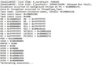

客户 使用 CC1310 通过 I2C 与 CC3235S 进行通信。 CC1310用作从器件以等待来自 CC3235S 的命令、但在重新调整过程中、CC1310的 I2C 线程会在引脚映射期间停止。
如下图所示、根据 CC1310用户手册的操作步骤、是 CC1310的 I2C 外设初始化功能:
程序将卡在 IOCPinTypeI2c 函数中、并且将在控制台中报告如下错误:

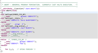

然后、程序进入线程终止函数:
您能帮助检查这个问题吗? 谢谢。
