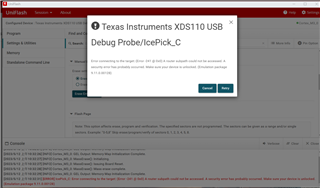

CCS 和 uniflash 无法在 cc1310上加载 progARM、并且使用闪存程序强制批量擦除无效

    您是否尝试过擦除 uniflash 中的整个闪存?
    这就是如何恢复锁定的器件。

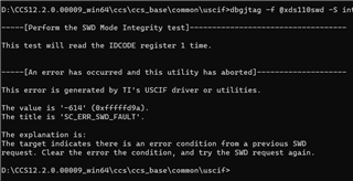

    我在 针对 SWD 模式测试调试连接时发现一个问题:dbgjtag -f @xds110swd -S 完整性、如何解决这个问题?

    不像我遇到的问题,我试过,但它不起作用。 我的 XDS110射击范围芯片没有问题、可被烧坏到其他芯片。 由于固件升级、数据没有变化。 我尝试加载引导加载程序、但仍然显示器件锁定、但升级固件也不起作用。 我可能需要找到运行 CC1310的方法

    我尝试重新加载引导加载程序并将固件升级到 XDS、但不起作用
    什么方法不起作用? 是否有任何阶跃失败? 是否有任何错误消息?
