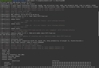

在一个论文项目的 Wi-SUN 技术测试中、查询边界路由器(Silicon Labs 的 BRD4170A)和节点(CC1352P7-1)之间的互操作性。
大家好、我目前正在为我的论文项目使用不同的模块对 Wi-SUN 技术进行测试。 在所有这些测试中、我在尝试执行边界路由器(Silicon Labs 的 BRD4170A)和节点(CC1352P7-1)之间的互操作性测试时遇到困难。
具体问题是 CC1352P7-1节点未连接到边界路由器。 我之前使用过 ns_node 和 ns_CoAP_node 示例、这些示例曾用于针对 CC1352R7电路板的类似测试、但未实现所需的结果。
为了提供更多的背景和信息,我附上了边界路由器配置和与另一个节点的链路测试的图像。
我非常感谢您提供任何帮助、指导或见解、帮助我克服这一挑战、在我的论文项目中建立边界路由器和节点之间的互操作性。
    您好、Luis:
    Unknown 说:
    具体问题是 CC1352P7-1节点未连接到边界路由器。 我之前使用过 ns_node 和 ns_CoAP_node 示例、这些示例曾用于针对 CC1352R7电路板的类似测试、但未能获得所需的结果。[/引号]
    请您能否共享此加入过程中边界路由器端的完整日志。 失败在哪里?
    当一个节点(可以是任何节点)成功加入边界路由器的网络时、请捕获日志。  然后比较此节点无法加入网络时生成的日志。 这样、我们就能够确定故障发生的位置。
