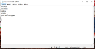

客户正在执行有关 OAD 的项目、现在面临一些问题。
  1. Staticx 或 Patchelf-Wrapper 是 由 OAD_IMAGE_TOOL 使用的 Python 环境的最后两个库 不能在 Python 2和 Python 3中构建的。
  2. 化管机想要在 gpiostandby 示例中添加安全标头、oad_image_tool.py 的脚本应该如何添加命令? 您能举个例子吗?
  3. 如何验证 BIM 中打开灯的图像?
您能帮助检查这个问题吗? 谢谢。
