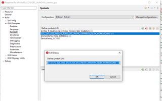

我已经使用 LaunchPad 测试了 CC1312R、并尝试通过修改电容阵列来调整中心频率、但出于某种程度的考虑、结果似乎不好。 阶跃不是线性的、0附近的一些值对我们
是否是此组件的问题? 我用多张卡进行了测试
有人遇到过这个问题吗?
谢谢你

    您如何绘制该图? 您使用的是 rfCarrierWave 示例、还是 SmartRFStudio?
    亚瑟
    此外、
    如果您正在使用 rfCarrierWave、可以尝试设置以下 CCFG 设置吗:
    SET_CCFG_SIZE_AND_DIS_FLAGS_DIS_LINEAL_CAPARRAY_DELTA_workaround = 0
    为此、请转至您的工程设置-> Build -> Symbols -> Define Symbols -> Add:
    这是因为我们为非线性 CAP_ARRAY 行为提供了权变措施、如技术参考手册的第11.2.1.3章所述:
    亚瑟
