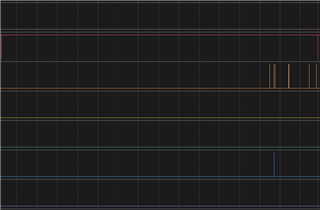

在 CC1312PSIP 芯片组上运行 PG 应用程序并使用 SDK 7_10_00_63_eng 时、我们面临着以下问题。
在以下情况下、我没有获得 LASE_CMD_DONE 中断:
我们的内部闪存中有一个特殊扇区用于保存器件输出状态。
经过250次写入操作后、我必须擦除该扇区(10.3毫秒)并重写已保存的数据(又是20-300微秒)。
为了描述这个问题,我想显示自 CPU 系统调用 RF_postCmd ()以来的一个良好周期和不良周期。
                                           良好循环
CPU 系统                                            CPU 无线电
        | RF_postCmd ()                                                                              |
        |                                                      | 13.2毫秒后触发中断
        | rf_hwiCpe0PowerFsm (uintptr_t a0)
                         在 RF_fsmSetupState 中
               /*将设置链发送到射频内核*/
              rf_dbellSubmitCmdAsync ((uint32_t) pRadioSetup);
                                                                                                                     200微秒后触发中断
        | rf_hwiCpe0PowerFsm(uintptr_t a0)
                        处于 rf_fsmActiveState 中
              /*分派下一个命令*/
              rf_dispatchNextCmd ();                                  |
                                                            57us 后触发中断
         | rf_hwiCpe0Active (uintptr_t a)
               /*无 CMD_DONE、无 LAST_CMD_DONE
                                                             671us 后触发中断
             /*中断只是一个没有终止的普通事件。 */
                 CMD_DONE
                                                             1毫秒后触发中断
             /*查找终止事件。 */
                最后_ CMD_DONE
              if (rfcpeifg &(RFC_DBELL_RFCPEIFG_LAST_FG_COMMAND_DONE_M | RFC_DBELL_RFCPEIFG_LAST_COMMAND_DONE_M))
                               /*我们将调用回调并取消分配命令。 */
                            nextEvent |= RF_FsmEventLastCommandDone;
红线–rf_postCmd
Brown 线路–中断(五次、包括 Last_CMD_DONE)
蓝线- rf_dispatchNextCmd
                                           坏周期
CPU 系统                                                CPU 无线电
        | RF_postCmd ()                                          |
        | flashSectorElaze 后12.54毫秒                          |
                                                           10.33毫秒后触发中断
               /*将设置链发送到射频内核*/
         | flashDataWrite
                                                                                                                     257 usec 后触发中断
              /*分派下一个命令*/
        | flashDataWrite
                                                                                                                     59微秒后触发中断
         | flashDataWrite
                                                            162us 后触发中断
                 CMD_DONE
                                                       288ms 内无中断 Last_CMD_DONE、直到 CPU 系统执行整个射频栈重新启动。
红线–rf_postCmd
棕色线–中断(仅四个中断、不是 Last_CMD_DONE 中的最后一个)
紫色线- flashSectorElaze + flashDataWrite

    命令状态的详细信息。 您认为在哪种方法可以更好地获取所有这些内容?
    CMD_DONE、LASE_CMD_DONE???
    尊敬的 Yan:
    我们关心的是每条命令在好情况和坏情况下的状态。
    当您说没有 Last_CMD_DONE.If 您在应用程序中放入一个断点并找到每个正常运行的命令的状态。
    在288ms 内无 Last_CMD_DONE 中断,直到 CPU 系统执行整个射频堆栈重新启动。
    除了执行整个射频堆栈重新启动、我们只需要一个断点以及每个命令的状态。
    SID

    我们进行了打印输出、结果有好有坏。
    以下是288ms 之后复位的命令状态。
    rf_cmd_chain_tx[0]->status = 400
    rf_cmd_chain_tx[1]->status = 3400
    rf_cmd_chain_rx[0]->status = 400
    rf_cmd_chain_rx[1]->status = 2
    以下是正常序列中的命令状态。
    rf_cmd_chain_rx[1]->status = 3409
    谢谢。
    Yan
    尊敬的 Yan:
    感谢您提供状态代码。 在"坏情况"下、 RF_cmdPropRxSniff 似乎仍处于活动状态。
    一种可能是此命令的 endTrigger 过去了。 并且由于 pasttrig 设置、它不会被触发、命令也不会结束。
    针对这种可能性的一个测试/修复方法是在发布命令链之前添加这行代码。
    RF_cmdPropRxSniff.csEndTrigger.pastTrig=1;
    即使是过去的 END 触发器、这也会使 sniff 命令结束。 请尝试此操作。
    SID
    尊敬的 Yan:
     RF_cmdPropRxSniff 命令还具有一个 endTrigger。
    请尝试执行这行代码。
    RF_cmdPropRxSniff.endTrigger.pastTrig=1;
    SID
    谢谢 Sid
    我将会测试它。
    Yan
    尊敬的 Sid:
    endTrigger 的配置解决了问题。
