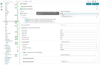

 我们构建的项目形式为 simple_peripheral_oad_offchip_lp_CC1352P7_1_tirtos7_ticlang、但我们的硬件 设计使用 不同的 引脚连接到 具有 LAUNCHXL--CC1352P7-1的外部 SPI 闪存,我们无法从闪存引导、我们应该怎么做?
    您必须重新分配引脚。 在项目的 SysConfig 文件中的"Use hardware"中、请选择"None"。 然后、您可以根据您的电路板设计分配 GPIO 引脚。

    您好,
    我们 就 像你说的那样,但 OAD 不会。
    GHB
    请您详细说明哪些问题不起作用?

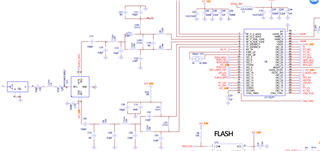

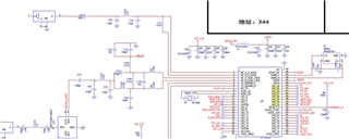

    您是否有节目的串行日志、能否向我们展示无线电部分的示意图?
    我想知道天线切换回调与您的电路板是否兼容。
    亚瑟
    您好,
    我们  没有 串行 日志。我们 使用  "simple_peripheral_oad_offchip",   我们如何获取日志?
    无法以 Web 方式附加无线电部分的原理图。 它太大了。 您有其他方法吗?

    我没有看到非 PA 2.4 GHz 部分的原理图部分(RF_P/N_2_4GHz),请您分享一下吗?
    我问的原因是、查看您的原理图、似乎只有高功率 PA 通过无线电开关输出、这将解释您无法通过蓝牙找到芯片的原因。
    如果您将手机/计算机放在非常靠近设备的位置、您是否通过蓝牙看到该设备?
    亚瑟
