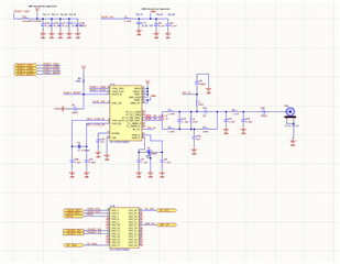

我已经在传感器应用背景下对适用于 TI 15.4 Stack 的 CC1352P1 Launchpad 进行了功耗测试。 当系统空闲而不通过射频传输数据或器件处于睡眠模式时、功耗保持在大约1-2uA。

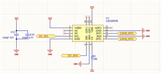

但是、我在设计的电路板上遇到了一个问题。 功耗不会降至1.2mA 以下。 在电路板设计过程中、我一直严格遵循德州仪器提供的原理图。 此外、我在定制电路板上额外加入了两个传感器、并在睡眠期间实现了电路板的睡眠或断电模式。 有趣的是、从定制电路板上移除传感器后、能耗几乎保持不变。
我已在定制电路板和 Launchpad 电路板上上传了相同的代码。 如果提供有关如何降低此场景中的能耗的指导、我将不胜感激。

    电阻器 R1和 R2当前未连接。

    我移除了 cc1352p、能耗降至接近140uA。 我检查电路板、发现没有短路。
    您是否 在我们的 LaunchPad 和您的定制电路板上运行完全相同的代码、并且 LaunchPad 的电流消耗为1-2 uA、您的定制电路板为1.2 mA?

    我理解了您之前的陈述、现在、我将跳过传感器和收集器示例。 我已经从 Resource Explorer 中上传了"gpiostanby"示例代码。 在此代码中、我已禁用红色 LED、只有绿色 LED 闪烁。 在 TI 板上、当 LED 点亮时、消耗的能量水平为2.4mA。 当它关闭时、它在0.85uA 和3uA 之间波动。 不过、当我将相同的代码上传到我自己的板中时、LED 在它开启时消耗876uA、在它关闭时消耗830uA。 我已经删除了所有温度和加速计传感器、并且从电路板上删除了这些传感器的电容器和电阻器、现在我将得到这些结果。 我不明白为什么我会得到这些结果。
