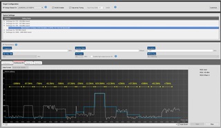

我正在使用 SmartRF Studio 评估 CC1352P。
使用同轴电缆将信号发生器连接到评估板、并从信号发生器输入-30dBm 信号。
在连续 RX 模式下将评估板设置为429.5MHz、并以12.5kHz 的增量更改信号发生器的输出频率、结果如下图所示。
我认为 RSSI 波形在429.5MHz 时会有一个峰值、如蓝线所示。
实际上、该波形变成了具有多个峰值的 RSSI 波形、如白线所示。
这个 RSSI 波形的测量是否正确?
如果测量正确、执行载波侦听时是否有任何不便?
    对于位于 RX 滤波器带宽内的信号、RSSI 水平看起来是正确的。 然而、在 RX 滤波器 带宽外部进行扫描将不会提供一个准确的 RSSI 水平。
    结果是、首先看起来有点奇怪。 我本来期望 RSSI 结果反映您所使用的 PHY 的选择性。
