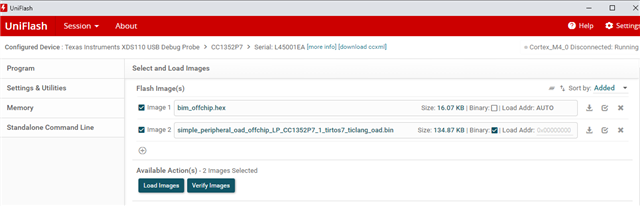

    您好, Marie,ć
    我们 检查   您在上面告诉我们的三点。 一切都好。
    我们附加用于以下用途的文件:
    1. bim 文件: C:\TI\simplelink_cc13xx_cc26xx_sdk_6_40_00_13\examples\nortos\LP_CC1352P7_1\bim\hexfiles\bim_offchip\Release\bim_offchip.hex
    2...\simple_peripheral_oad_offchip_lp_CC1352P7_1_tirtos7_ticlang\Release\simple_peripheral_oad_offchip_LP_CC1352P7_1_tirtos7_ticlang_oad.bin
    3. c:\TI\simplelink_cc13xx_cc26xx_sdk_6_40_00_13\examples\rtos\LP_CC1352P7_1\ble5stack\hexfiles\host_test_app.hex
     您是否介意在您的 LP_CC1352P7_1电路板中进行测试?
    附加了 filese2e.ti.com/.../bim_5F00_offchip.zipe2e.ti.com/.../host_5F00_test_5F00_app.zipe2e.ti.com/.../simple_5F00_peripheral_5F00_oad_5F00_offchip_5F00_LP_5F00_CC1352P7_5F00_1_5F00_tirtos7_5F00_ticlang_5F00_oad.zip

    您能否检查您是否使用了与我们相同的设置来刷写器件:
    您是否也可以在开始 OAD 传输之前再次检查 BTool 中的 OAD 到外部闪存?
    玛丽

    我仍然认为主要的问题是闪烁的步骤。 您是否可以擦除器件闪存(Uniflash _>设置和实用程序)、然后如上所述重新执行闪存?
    M·H
    尊敬的 Marie:
    感谢你的帮助。
    只有 SDK (6_41_00_17) 可以正常工作。
    擦除闪存也不起作用。
    再次感谢您。
