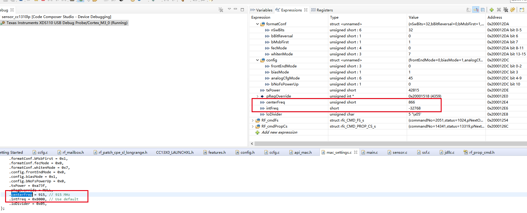

    当我 在运行时检查 RF_cmdPropRadioDivSetup 值时、出现了问题。

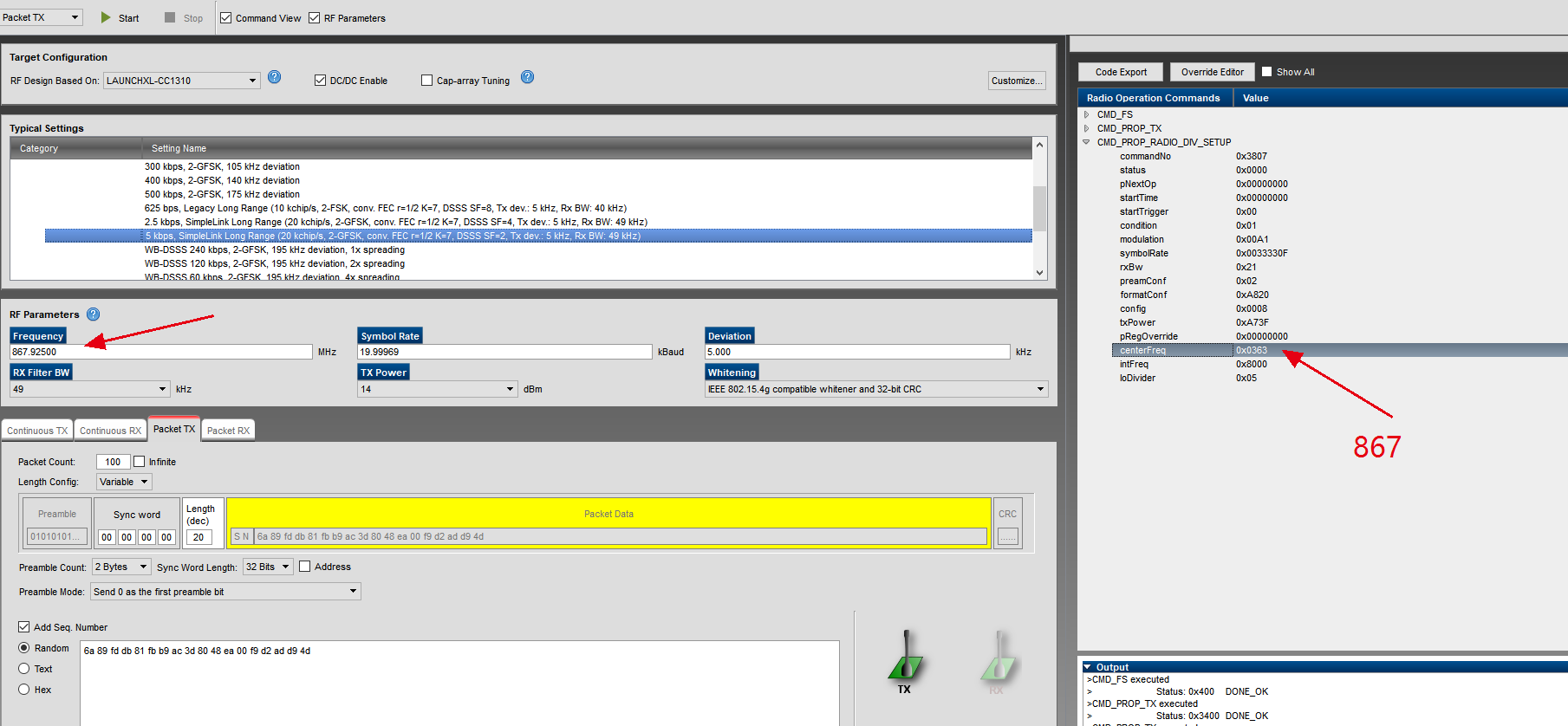

    RF_cmdPropRadioDivSetup.centerFreq 始终是866、我将 PHY 设置为  APIMAC_GENERAL_ETSI_LRM_863_PHY_131、并更改通道掩码表、我使用了通道24 (867.925Mhz)。
    但当我使用 SmartRF Studio 进行测试时、值是867Mhz。 这是否正常? 请查看下图。
    Br、
    尊敬的 Shaolin:
     RF_cmdPropRadioDivSetup 中的中心频率值不是很细化。 使用的实际频率由 CMD_FS 决定。 请同时查看频率和 fractFreq 值。 参考 SmartRF Studio:
