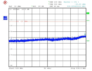

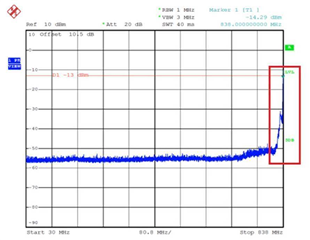

我的客户正在对 CC1312R 进行一些阶跃测试、 他们遇到了以下一些问题:
在下图中、红线是带边沿测试的限制、通道频率为840.9MHz、通道带宽为100kHz。
图1:
图2:
图3:
在图1中、838MHz 处的峰值功率约为-14.29dBm、但无法在838MHz 到839MHz 中观察到任何信号或噪声(图2和图3)、
您有什么看法?
Seamus
    以了解您的应用和法规要求。
    您为何在 840.9MHz 下操作 ?您的目标是哪种法规?
    它看起来你的限制是-13 dBm 但测量-14.29 dBm;为什么这是一个失败?
    不明白为什么我们在图1中的838 MHz 中看到尖峰、而  在图2中的838 MHz 中没有尖峰。 我会进行新的测量、以便这两个数字更好地匹配。
