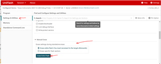

    我为您提供了几项建议。 您是否可以使用 Uniflash 和 擦除整个闪存内容 集电极和传感器器件上都有该引脚。 然后在 MB 上刷写传感器和收集器应用程序、并尝试将传感器再次加入收集器网络。
    可能是 NVS 具有以前的一些网络数据,需要擦除。 因此、擦除整个闪存非常重要。

     Uniflash 用于擦除 TI CC1312R1 EVB。
    中的 CC1312R1安装在由 J-Link 器件编程的 MB 上。
    Uniflash 是否可以通过 J-tag 接口运行在 MB 上以擦除 TI CC1312R1?
    谢谢。
    大家好、Jarvis、
    如果 J-Link 可以选择擦除整个器件、那么这也应该起作用、而不是使用 Uniflash。
    在不使用 XDS 调试探针的情况下、uniflash 似乎不能用于擦除器件。
