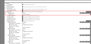

我选择了 DIO9作为 AD 采样引脚、但收集结束时、我需要将其更改为输出低电平以对硬件电容器放电、然后开始下一次采样。 这些操作需要在 sensorctrl 中完成。 如何将引脚切换至输出低电平?
您可以直接丢弃这些 API 吗? 我在仿真引脚部分的手册中没有看到此说明。
亚历克斯

    我有一个问题、我在 CC1310_LAUNCHXL.c 的 BoardGpioInitTable 中将 DIO9配置为输出低电平、然后我将 DIO9配置为配置 sensorCtrl 项目的模拟引脚。 那么、该引脚在上电后的状态是什么? 主 MCU 配置主控制器还是 sensorCtrl 主控制器(输出低电平)的状态? 模拟输入? 还是其他状态?)
    亚历克斯

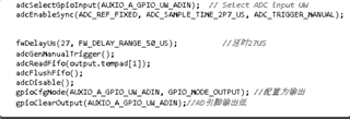

     我发现我可以初始化此 AD 引脚的配置为模拟引脚或调用 gpioCfgMode () gpioSetOutput () gpioClearOutput ()来实现我的要求。 但是、未描述使用说明中的模拟引脚章节。 有问题吗?

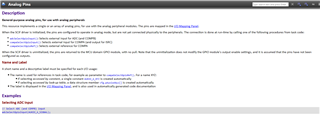

    您是否需要记录模拟引脚?  我在 Sensor Controller Studio 帮助部分找到了一些内容。
    SID
    我刚刚阅读了这份文档、其中只包含这些 API、但是我将尝试使用本章以外的 API 来操作这个模拟引脚。 正如我在上一次答复中提到的那样,
    尊敬的 Alex:
     我发现我可以将此 AD 引脚的配置初始化为模拟引脚或调用 gpioCfgMode() gpioSetOutput () gpioClearOutput ()以实现我的要求。 但是、未描述使用说明中的模拟引脚章节。 有问题吗?  [/报价]
    我想这是你提到的上一个答复。 请您说明一下、您具体指的是什么? 当您说您尝试在本章之外使用 API 时、您将讨论什么 API?
    您尝试的哪种方法无法正常工作? 您需要帮助的传感器控制器具体说明是什么?
    SID

    我将模拟引脚配置为使用 gpioCfgMode()的输出,称为 gpioClearOutput (),它是输出低电平。 就是这样。 不清楚为什么在"模拟引脚"一章中没有解释这些 API
    亚历克斯
    尊敬的 Alex:
    感谢您的澄清。 其中未提及 API、因为它不是特定于模拟引脚的行为。 您仍可在搜索栏中搜索帮助、您将获得有关功能的帮助。
