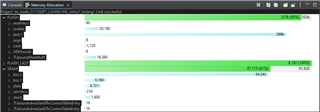

大家好!
我希望缩减 Wi-SUN 协议的占用空间。 此应用使用大量闪存和 RAM。
我启用了 CoAP、认为它会减少占用空间、但似乎没有改变这一点。 据我所知、CoAP 是有损网络中 MCU 的轻量级实施。 也许有这样一个示例吗? 此外、使用启用了 CoAP 的编译后、出现了一些错误、这意味着我需要添加其他库。
是否有办法减少 Wi-SUN 的数量或使用不需要在闪存和 RAM 中占用如此大空间的不同网状协议?
我正在考虑采用带 6LoWPAN 的 TI 15.4。
迈克尔
    Michael、您好!
    在我们的产品中、Wi-SUN CoAP 示例实际上是为具有更高存储器资源的器件(x7器件)创建的、如您可在 SDK 中找到的示例所示。
    遗憾的是、不值得您花时间尝试使 CoAP 在 CC1352P 上工作、因为无论如何、您将没有太多的空间用于您的应用。
    但是、根据您的要求、您可以查看 康提基 ,支持 CC1352P 及其系列: https://docs.contiki-ng.org/en/develop/doc/platforms/simplelink.html
    它提供用于创建6LoWPAN 网状网络的工具、还提供用于访问 CoAP 和 MQTT 协议以便通过该网络进行通信的工具。
    亚瑟
