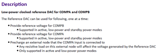

在 CC1311P3的睡眠模式下、我们可以启用 DAC 吗?
    尊敬的 Kritank:
    这里的用例是什么? 我是在问、因为这取决于您选择如何使用 DAC。
    例如、如果选择使用 Sensor Controller Studio、则可以达到以下不同的功率级别:
    如果您决定从应用程序中使用 DAC.h 驱动程序,则无法进入最低功耗模式之一"待机模式"。
    亚瑟
    实际上、请忽略我上一答复的第一部分、因为 CC1311没有包含传感器控制器引擎单元。
