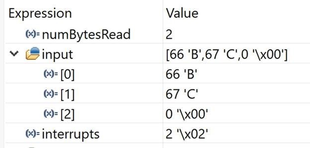

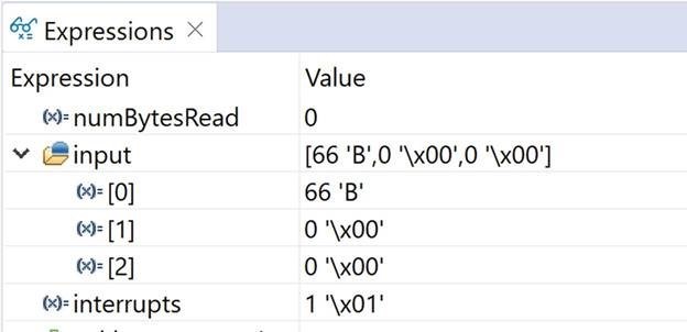

    假设我在等待信号量后运行代码并设置断点。
    ‘输入一个单个字符'A'、由于 readReturnMode = UART2_ReadReturnMode_partial、我将获得回调
    ‘A’存储在输入中,然后打印回。
    ‘我然后在"CHAR"之前输入第二个"CHAR" UART2_READ 被‘、'DB'被存储在输入中、但是不生成新的回调。
    这是在‘第三个 char 'C'被输入前不会发生的。
    我向研发团队咨询并得到了以下反馈:
    "这是一个非常特殊的边缘情形,对于代码目前的编写方式是可以预料的。 以部分模式从 UART2_READ 返回的条件是
    a)所有请求的字节均可用、或
    b)接收到一些字节、然后发生超时。
    但是,驱动程序仅检查这些条件* 之后 *对 UART2_READ 的调用,意味着过去发生的超时无效。
    该驱动程序从内部环缓冲器(char‘B')读取可以读取的值、然后开始等待返回条件变为真。

    我测试了方法2、 在按下按钮时调用了 UART2_readCancel。
    如果我在上面的测试用例中执行此操作、在环形缓冲器中收到 B 后、我会得到回调函数、并打印 B。
