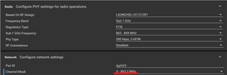

    我使用了 SmartRF 数据包监听器2、版本:1.10.0。 由于此版本没有针对200kbps GFSK 868MHz 的预定义 PHY 设置、我是这么做->
    我从预定义的配置中选择了915MHz 200kbps GFSK PHY、并通过 SysConfig 工具将其基础频率编辑为0通道频率->

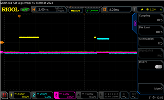

    再次对响应延迟表示歉意。 您会说传感器执行 LBT 操作并丢弃消息、或者不执行 LBT 操作并在稍后重新传输1-2个信标。 这让我觉得、当执行 LBT 的传感器掉落时、没有要发送的消息。 我做了一些测试、发现传感器仅在需要发送数据时才执行 LBT。 它放弃执行 LBT 的唯一时间是没有要发送的数据时。 第一个测试仅涉及让其中一个传感器发送数据、另一个测试涉及两个传感器发送数据。
    两个传感器正在发送数据:
    一个传感器用于发送数据:
    在第一个测试中可以看到、两个传感器都在执行 LBT、只有一个传感器发送数据。 在第二个测试中、第二个传感器不执行 LBT、因为它没有要发送的数据。

    我使用更新的 SDK 做了额外的测试,修改了我们的应用程序以在调用 Sensor_sendMsg ()中的 ApiMac_mcpsDataReq ()之前启用 GPIO ,并在之后立即禁用它。
    在以下示例中、 捕获了传感器0x0002事件
    CH1 - RX、CH2 - TX、CH3 -调用 ApiMac_mcpsDataReq ()(打包消息传输到堆栈的 TX 队列)。
    嗅探器日志-
    第一种情况-
    监听器日志显示传感器0x0001已成功将消息发送给协调器。 振荡器显示、传感器0x0002确实已将形成的消息发送到堆栈、但未执行 LBT。
    第二种情况-

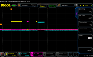

    此处可以看到不必要的重新传输。 堆栈以某种方式确定它需要在此信标上发送消息、即使较早时在队列1信标上收到了打包的请求也是如此。 CH3在整个过程中都处于低电平状态、这证明了我们的应用程序的行为符合预期。

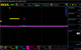

    上面的振荡器显示了预期行为。 传感器0x0002 Did LBT、通道空闲、因此发送了消息。

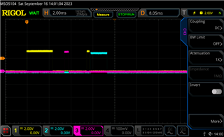

    第4起案件-
    上面的振荡器显示了预期行为。 与第3种情况类似、但据监听器称、这两个传感器都成功发送了消息、这当然是因为 LBT 是在它们之间的不同时间启动的。
