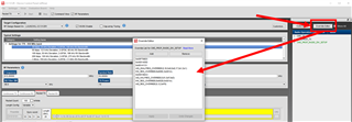

    我们建议使用 SmartRF Studio 来优化 PHY 设置、因为仅使用此工具更改/测试射频设置通常会更快(因为它仅关注射频设置)-您可以使用 Override Editor 添加/修改 SWRA682中提到的覆盖项:
    其他寄存器值也可以在主窗口的右侧(无线电操作命令/值部分)找到。
    最好先选择与所需的最接近的 PHY 设置匹配的建议设置之一、然后从此处为您的应用优化 PHY 参数。
    因此、要更改覆盖项:
    1. 打开覆盖编辑器。
    2. 双击现有覆盖项以对其进行编辑、或者单击"添加"(如果尚未添加)。
    3. 完成后、单击"Apply"(应用)。
    请注意、如果您在 "Typical Settings"部分选择了一个新的 PHY、则会重置您的设置、您需要重新应用这些设置。 您可以保存 PHY 配置(File -> Save Cfg)以避免重新输入全部内容。
    找到设置后、可以使用 Code Export (代码 导出)(位于 Override Editor (覆盖编辑器)按钮的左侧)导出要在 Code Composer Studio (CCS)中使用的设置。

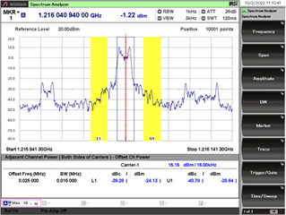

    我考虑了 ACP、具体做法是根据下面的手册将环路带宽设置为20kHz 至200kHz。
    swra682.pdf 第9页 "13.3相位噪声"
    似乎满足 ACP 标准的环路带宽为200kHz。
    (标准>40dBc、ARIB STD-T67)
    不过、正如预期的那样、杂散信号会在所需波周围出现。 我认为、由于 PLL 的特性而增加环路带宽时、这是一个不可避免的问题、但是否有办法消除所需信号附近的噪声?
    ①CH 间隔=25kHz ②  通道间距=25kHz
    (环路带宽:默认值大约为20kHz???)    (环路带宽:200kHz)

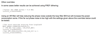

    您可以尝试修改 Loop Bandwidth 部分底部的寄存器以查看是否有任何改善:
    我已向一位在优化这些特定设置方面有更多经验的同事求助、因为他可能在这里有一些额外的意见。
