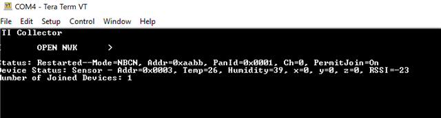

我在传感器标签 LPSTK-CC1352R 上刷写了图像名称"Dmm_154sensor_remote_display_oad_lpstk_app_CC1352R1_LAUNCHXL_tirtos_ccs_syscfg"、但一旦我从 LaunchPad 断开传感器标签、图像也会擦除。 当传感器标签与 LaunchPad 连接时、它可以工作、但我希望图像保留在传感器标签上。 我正在使用 UniFlash 将映像刷写到传感器标签上。
普赫拉吉·辛格
    尊敬的 Pukhraj:
    请逐步完成您的流程(最好是使用屏幕截图),以便我们可以指出,如果我们发现可能的原因。
    扎克
    这是我正在做的工作的屏幕截图
    请参阅使用 XDS110和 CC1352 Launch Pad 连接 LPSTK-CC1352时刷写的映像开始工作。
    但是、一旦我从 XDS110上断开连接、LPSTK-CC1350上刷写的图像将完全消失、LPSTK-CC1352R 不再工作

    你是否在一个 bim 中闪过? 根据问题描述、我想不会?
    您好 GhostOf:
    我已经查看了你的回复,但我无法理解如何生成一个 bim 和闪存它。 根据我从您提供的链接中可以了解到的情况、构建项目并将.hex or.bin 文件闪存到 LPSTK-1352R 中。 这是我正在执行的操作、但我的问题是图像未将其自身保存在 LPSTK-1352R 的存储器中、而是在关闭电源并删除图像时执行的操作。
    帮助我了解如何将该映像保留在闪存中、从而不会被擦除。
    普赫拉吉·辛格
    尊敬的 Pukhraj:
    要测试 GhostOf 的响应,请使用相同的过程,但在 lpstk 上刷写一个不使用 OAD 的映像。
    例如、请为 CC1352R-LaunchXl 构建 SDK 中提供的空示例、并使用相同的过程将 hex 文件刷写到 LPSTK。
    dev.ti.com/.../node
    这将使我们能够检查它是否是 BIM 问题。
    SID
    Sid 您好!
    我错误地按下了已解决的按钮、但问题仍然存在。 我在 LPSTK-CC1352R 中刷写了另一个名为"SENSOR_SM_CC1352R1_LAUNCHXL_tirtos_ccs_syscfg"的图像、即使我从 Launchpad 上拔下连接、该图像也处于工作状态。 映像位于内部存储器内部、但当我刷写"Dmm_154sensor_remote_display_oad_lpstk_app_CC1352R1_LAUNCHXL_tirfg_ccs_syscsctos"示例时并非如此
    普赫拉吉·辛格
    尊敬的 Pukhraj:
    然后 TheGhostOf 所说的是正确的,似乎你需要刷写一个 BIM 映像,然后是负载映像。
    为此、您需要为 CC1352R1构建 BIM 项目。 拥有十六进制后、您需要将两个映像刷写到您的 LPSTK 中、如下所示
    在 LPSTk 上拥有 BIM 和 OAD 映像后、它应该在复位时引导。
