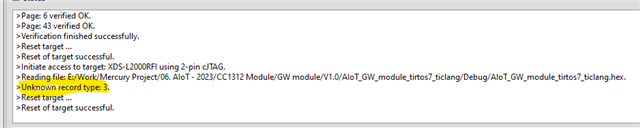

我 由 CCS 生成一个 hex 文件、并 由 SmartRF 闪存编程器2 v1.8.2在 CC1312至 XDS110上尝试闪存程序。
但是、结果失败、并显示"Unknown record type:3"错误。
当我选择*。out 文件时、然后选择编程成功确定。

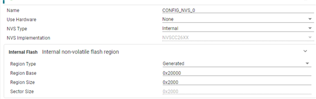

我使用下面所示的 NVS 和设置。 我想它会有所帮助。

    您好、Paul、
    SmartRF 闪存编程器工具已有3年没有更新。 建议使用 Uniflash 将 hex 文件刷写到器件中。
    请试用 Uniflash: https://www.ti.com/tool/UNIFLASH
    这很可能会解决您的问题。
