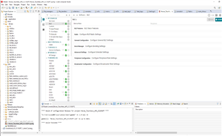

您好、TI!

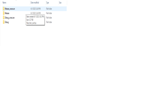

我使用的是 cc1352p7 launchpad、并有一个定制电路板。 我有一个基于项目0示例的项目。 我曾尝试在论坛上找到有关电源复位后器件无法启动的问题、并发现了启动映像管理器(BIM)的相关问题。 我已经尝试使用 uni 闪存也通过 CCS 加载 Hex 文件、但它仅在 Debug_unsecure 映像中有效。 不正确、我假设它与 Debug_unsecure 情况下的时序相关。 我尝试过 SDK 中提供的其他映像(simplelink_cc13xx_cc26xx_sdk_7_10_00_98)、但很遗憾、器件在电源复位后无法启动。
如果我做错了什么、请告诉我。 此外,我找不到任何其他方式或一段代码可以提供帮助。 SDK 中提供的其他示例在电源复位后确实会启动。

    在第一部分中、我讨论了 SDK 中提供的 BIM 映像。 只有 Debug_unsecure 映像有效。 如果加载了 debug_unsecure 映像、但代码不能正确工作、那么器件会通电。 我认为它必须通过时序来实现某种功能、因为固件运行速度非常快。 例如、如果我从传感器获得跟踪响应、则收集器会在传感器只发送一条消息时收到多条消息。 SDK 中 BIM 文件夹中提供的所有其他映像都不起作用。
