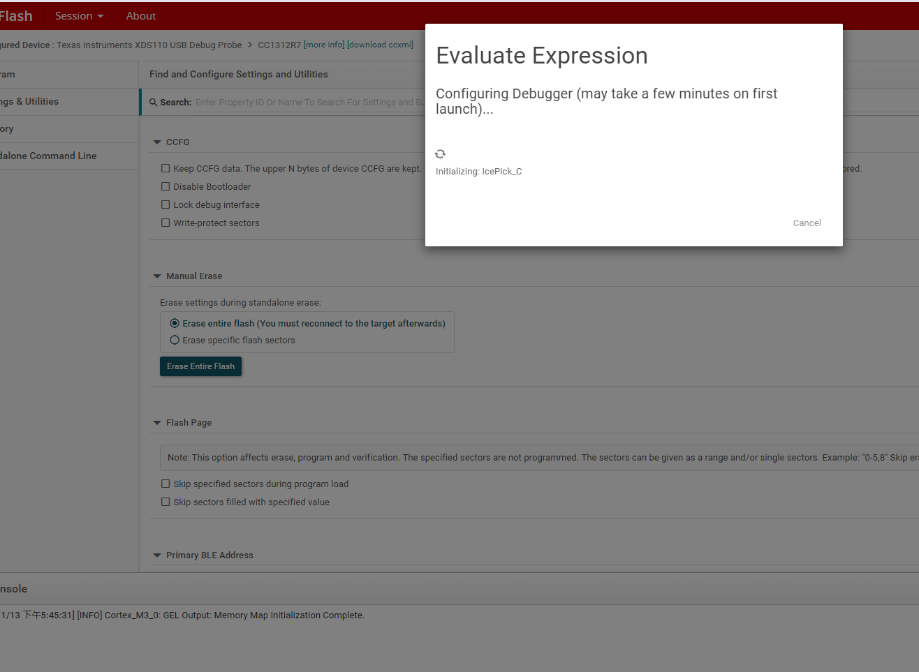

使用官方开发板、闪存编程器在数据线路突然下降后无法识别。 升级 XDS110固件后也会出现同样的错误。
您能帮助检查这个问题吗? 谢谢。

     使用了以前工作过的 SmartRF Flash Programmer 2 ver1.8.2。
    您是否尝试过改用 Uniflash?
    对于 用于擦除的 Uniflash、 SmartRF Flash Programmer 2仍会像以前那样保留错误。

    从 UniFlash 的屏幕截图可以看出您有一个 CC1312R7器件吗?
    SmartRF Flash Programmer 2不支持此功能。 几年前停止了 SmartRF Flash Programmer 2的进一步开发、建议使用 UniFlash 进行闪存编程。

    在 UniFlash 的屏幕截图中似乎您有一个 CC1312R7器件吗?
    可以。
    SmartRF Flash Programmer 2不支持此选项。 SmartRF Flash Programmer 2的进一步开发几年前就停止了、建议使用 UniFlash 进行闪存编程。[/引述]
    因此、您的意思是 SmartRF Flash Programmer 2 无法识别、Uniflash 是更好的建议、对吧?
    谢谢。此致、
    切里
    您好、Cherry:
    没错、SmartRF Flash Programmer 2无法识别 CC1312R7。 UniFlash 是 TI 提供的唯一选项。
